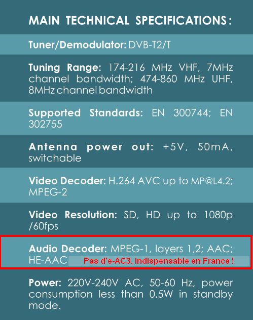

Messagepar marceljack » 24 Fév 2021 21:01
tvinim a écrit:C'est sa l'appareille
http://newdigital.lt/products/terrestri ... ial-tuner/
D'après les caractéristiques publiées, le décodeur audio ne supporte pas l'e-AC3 (ou Dolby Digital +), indispensable pour recevoir le son des chaînes de la TNT française (sauf FR3 qui utilise le son MPEG-1 layer 2).
Cet appareil n'est pas prévu pour le marché français et n'a certainement pas été acheté en France.
Par contre il peut recevoir la TNT allemande ...
