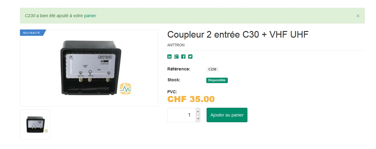

J'ai trouvé un site en Suisse http://www.radio-materiel.ch/fr/article/c230 .Ce site propose un coupleur C30/VHF-UHF que vaut ce coupleur sera t-il sélectif? il est vendu 38Francs Suisse .Qu'en penses-tu

Je n'ai jamais essayé de coupleurs sélectifs mais celui que tu as vu semble très intéressant.
Sais-tu si ils peuvent te le reprendre au cas où ça ne va toujours pas chez toi avec?
Un des modérateurs de ce forum (Miky01) a un avis très positif sur Radio Matériel qui semble être un site sérieux.

Messagepar 70phil70 » 17 Mai 2016 07:21
Voici les photos
Coupleur C30.jpg -->
