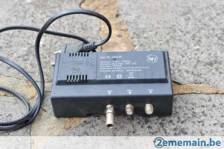

Je suis nouveau sur le forum et novice en matière d'installation de matériel pour la réception TNT.
Voilà mon problème : mon installateur électrique /antenne TNT m'avait tout installé afin que je réceptionne sur 2TV, à savoir la TV du salon avec réception SAT + TNT et une TV de chambre avec uniquement réception TNT.
Maintenant j'ai installé une 3ème TV dans le bureau et j'aimerais réceptionner la TNT sur cette dernière mais je n'ai plus de branchement possible pour cette dernière sachant que le boitier installé ne comporte que 2 sorties TNT. Le boitier en question est un Pré-amplificateur TNT Axitronic AL2402F (photo jointe ci-dessous).
Je pense que modifier l'installation doit être assez simple : il doit sans doute exister un boitier identique au mêmes caractéristiques comportant 3 sorties ?
Aussi merci de m'indiquer quel boitier utiliser et où le trouver...
D'avance merci
aramenax
Messages: 26
Inscription: 26 Avr 2014 19:08

Le pré-ampli est en réalité sur le mât à côté de l'antenne
le boitier dont tu parles est en fait l'alimentation 24v à distance par le coaxial de cet ampli

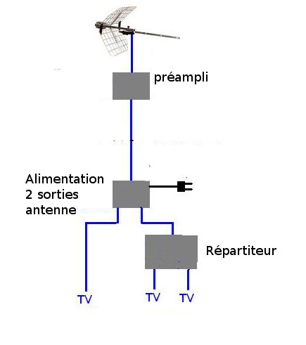

il n'existe pas de boitier alim à 3 sorties mais il suffit de placer un petit répartiteur 2 directions sur la sortie
où le câble est le plus court
voir schéma

Ton boitier est l'alimentation du preampli, preampli qui prés de l'antenne sur le mat.
Il te suffit d'acheter un répartiteur a 2 sorties ( environ 5€) pour faire ton extension. N'oublie pas d'acheter des fiche F pour connecté ton rep. au coaxial.
Répartiteur 2 sorties.
Fiche F
Tu connecte sur la sortie qui n'a pas le répartiteur la prise ayant la plus grande longueur de câble.

Merci pour votre réponse si rapide....mais n'y aura-t-il pas une perte de puissance du signal si l'on divise une sortie ? Sinon ce serait impecc et en plus pas cher du tout....

Tu vas en effet perdre 3 ou 4 dB mais comme c'est à la suite d'un pré-ampli normalement tu as de la marge
et comme en numérique c'est la qualité du signal et pas sa puissance qui compte ça va marcher très bien
PS) dans l'alimentation à 2 sorties il y a déjà un répartiteur en 2

Je vais passer à la commande... par contre il y a plusieurs répartiteurs : de 5-1000MHz ou de 5-2400MHz....
J'en ai même trouver dans un magasin en allemagne qui allait de 5-840 MHz (il me semble).
Qu'est-ce qui serait le mieux ?
aramenax
Messages: 26
Re: Passer de 2TV à 3TV... et le matériel ?
Messagepar vidéo-33 » 10 Mai 2014 16:09
Pour la TV TNT UHF il suffit de 470 à 800 Mhz , sinon ils conviennent tous ...
en revanche regardes plutôt si tu as une indication pour avoir le minimum de pertes en dB
pour un 2D c'est du genre -3,8dB à 800 Mhz
