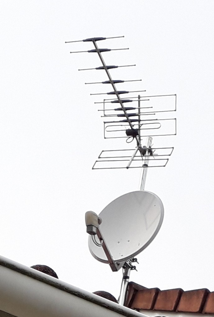

Pourrais-tu nous faire une photo de ton antenne prise depuis ton jardin ou ta terrasse? :wink:

Messagepar Jean38 » 13 Juin 2020 17:50
Bonjour Julien74,
Voici la photo de mon installation. L'antenne râteau alimente les téléviseurs, la parabole est reliée à un décodeur pour enregistreur.
De la maison je ne vois pas le relais de Saint Jean en Royans car les noyers de la noieraie voisine sont feuillés, mais d'après l'antenniste qui a installé la parabole a confirmé la bonne orientation.

Re: Pause d'anomalies depuis le confinement
Messagepar kiki37 » 13 Juin 2020 18:53
Bonjour et merci pour la photo
Est-ce que la parabole et l'antenne terrestre ont chacun leur câble ou est-ce que les signaux des deux sont couplés sur le même câble ?

Messagepar julien74 » 14 Juin 2020 13:17
Merci pour la photo :D
Depuis ton antenne, on ne voit pas le réémetteur de Gaudissard mais par contre on voit les montagnes du Vercors?
