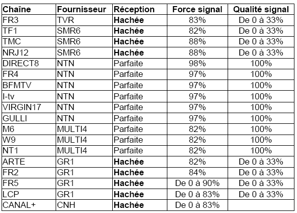

Messagepar Nolasc » 08 Fév 2009 12:45
Bonjour et merci pour la réponse
En pièce jointe le détail de mes réceptions
Les différences sont flagrantes en fonction du fournisseur.
Côté matériel, j'ai testé plusieurs câbles avec prises moulées ou non. Je n'ai pas de Té ni de rallonge inutile, Je suis en direct jusqu'à la prise murale mais après je ne sais pas étant ds un immeuble...
Est-il possible que ce soit un problème de fréquence ? Selon le logiciel que j'utilise, le scan ne me donne pas les mêmes fréquences ! Mais le résultat n'est pas forcément meilleur
Par exemple, pour France 2 Terratec Home Cinéma donne 662332 Mhz et Pouchin TV Mod donne 666267 mais ça marche pareil (pas) avec 666177 !
Ca speut-il qu'en modifiant la fréquence de + ou - quelques Mhz , le résultat soit meilleur ? Je ne connais pas grand chose à ces questions de fréquences.
Je n'ai pas d'expérience en analogique depuis cet emplacement.

Messagepar vidéo-33 » 08 Fév 2009 17:54
Nolasc a écrit: étant ds un immeuble...
tes niveaux reçus semblent indiquer une trop forte amplification
mais une mauvaise qualité au départ
mauvais filtrage des canaux et/ou mauvaise antenne
en tous cas mauvais rapport signal/bruit
voir le syndic et un antenniste sur la collective
