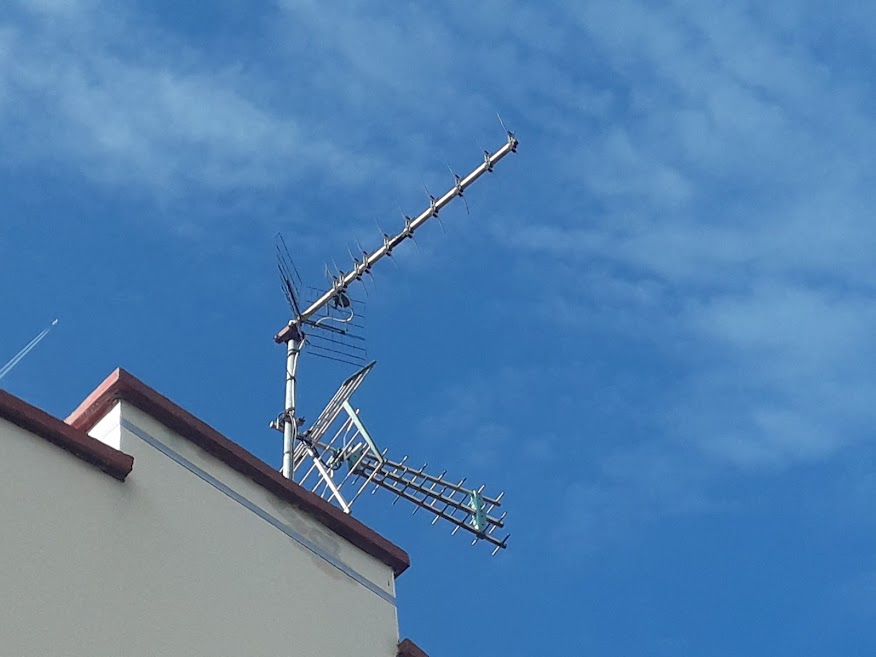

Messagepar vincent59400 » 13 Mar 2022 11:36
photo installation antenne
antenne tv1.jpg -->

Re: pb de réception TNT cambrai (59) -> canal 23 et canal 56
Messagepar vincent59400 » 13 Mar 2022 11:39
bonjour ,
en réponse à ta 1ere question
description installation d'antenne :
1 tri nappe direction émetteur bouvigny
1 X 43 éléments direction émetteur tournai (belgique)
1 coupleur / 1 préampli
1 répartiteur tv dans maison + 1 ampli
