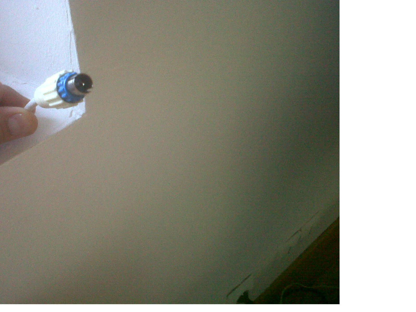

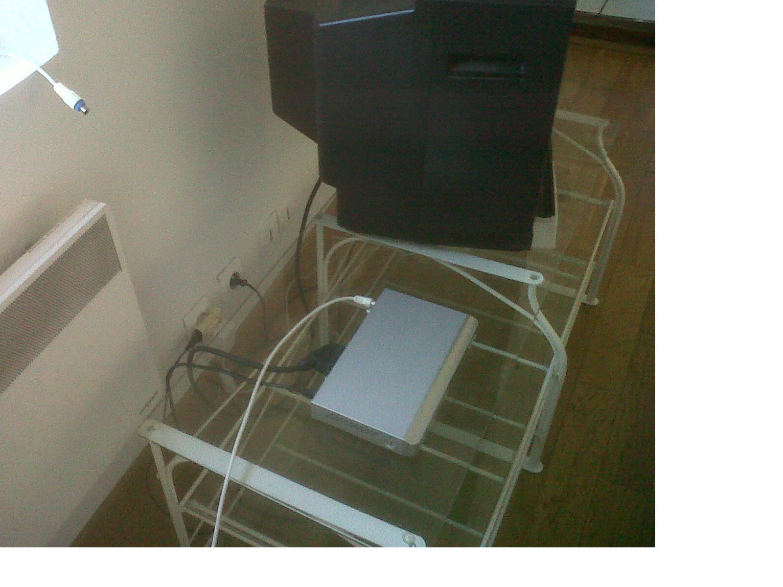

Et pourtant j'ai acheté un cable coaxial pour relier le fil antenne qui sort de la fenêtre sur le décodeur (il ne rentre pas malheureusement sur la prise qui sort de la fenêtre, ni lui ni l'adaptateur)
J'ai pris 2 clichés que je joins au message
Il y aussi pour info une prise TV cable murale que j'utilise pas.

XAVIER92 a écrit: Et pourtant j'ai acheté un cable coaxial pour relier le fil antenne qui sort de la fenêtre sur le décodeur (il ne rentre pas malheureusement sur la prise qui sort de la fenêtre, ni lui ni l'adaptateur)
Le fil qui sort de ta fenêtre est apparemment équipé d'une fiche femelle 9,52 mm, il faut donc que ton câble soit équipé de 2 fiches mâles de même diamètre (1 côté fenêtre, l'autre côté décodeur).
Généralement les câbles tout faits sont équipés d'une fiche mâle et d'une femelle à l'autre bout pour pouvoir se connecter directement sur les prises TV murales récentes qui sortent en mâle 9,52 mm.
Pour pouvoir le brancher sur le fil de ta fenêtre, il faudrait un adaptateur mâle-mâle 9,52 mm.
XAVIER92 a écrit: Il y aussi pour info une prise TV cable murale que j'utilise pas.
Le câble que tu as acheté doit se brancher directement sur la prise TV murale, pourquoi n'essaie-tu pas de faire une recherche des chaînes avec ce branchement car à Boulogne les chaînes de la TNT sont diffusées en DVB-T sur le réseau cablé mais avec des canaux différents de la Tour Eiffel.
C'est certainement ce qui donnerait les meilleurs résultats.

d'après tes photos tu as un câble extérieur avec une prise de bonne qualité à col bleu et cannelure = OK
en revanche tu as sur l'adaptateur TNT un câble moulé maigre pas bon et relié à rien ?

Messagepar bernard7715 » 20 Oct 2010 17:01
>Un adaptateur coaxial mâle/mâle devrait lui suffire pour résoudre son probléme, a intercalé entre la fiche qui vient de la fenêtre et la fiche du cordon coaxial . voir la photo
