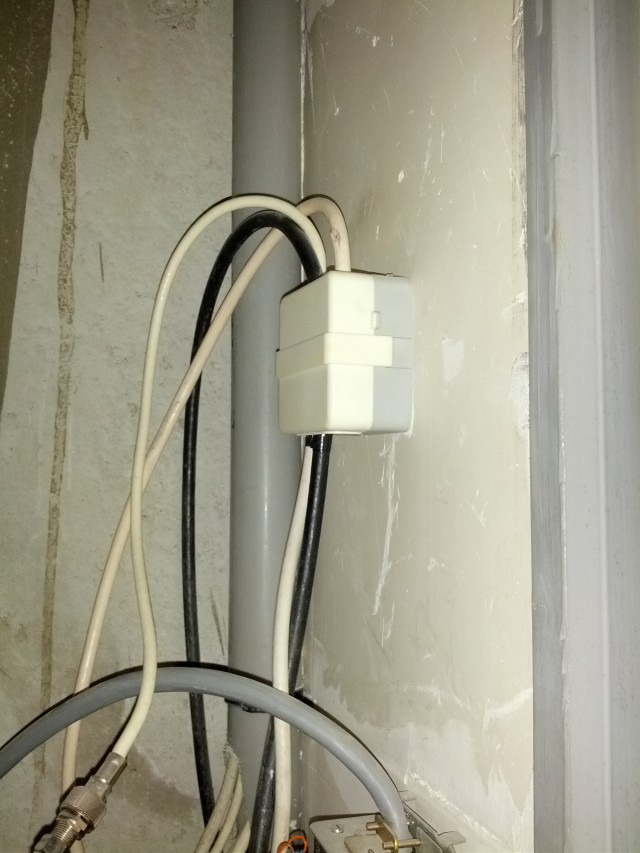

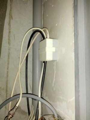

Messagepar n0n0 » 27 Mai 2013 19:19
Voici où arrive mon câble TV (2 étages au dessus de chez moi).

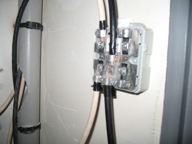

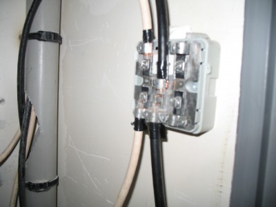

Par contre certains voisins sont connectés sur ce genre de répartiteur :
Ce que je comprends pas, c'est à quoi sert le cable noir...

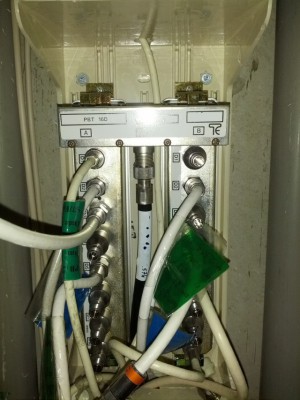

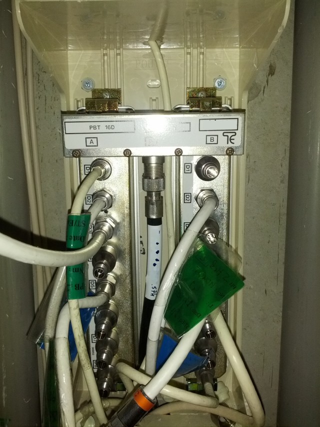

Messagepar Izentrop » 28 Mai 2013 09:38
La première photo, c'est le dérivateur Numéricable.
Les autres: des vieux dérivateur à connections à vis et pontet. Probablement l'antenne collective.
Il reste 2 sorties libres dans le boitier ouvert. Tu peut essayer de te raccorder dessus, ça ne perturberas pas le réseau.
Contrairement au répartiteur, le dérivateur a une faible perte de passage pour la câble de distribution .
Le câble noir est certainement l'arrivée et la sortie vers un autre étage ou palier.

Messagepar n0n0 » 28 Mai 2013 19:36
C'est bon,
J'ai connecté mon câble sur le vieux dérivateur.
Il n'y a pas photo ! J'ai une qualité de signal à 10 sur toutes les chaines et une puissance qui varie entre 9 et 10.
Bref rien à voir avec le signal provenant de NC...
