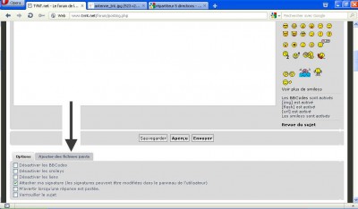

Messagepar bernard7715 » 15 Avr 2016 12:04
fabvilleurbanne a écrit:Je vais essayer de mette en ligne avec ce message des photos d'écran. Mais je ne sais pas comment faire.
Il suffit de de cliquer sur "ajouter un fichier joint " sous la boite dialogue ou tu écris ton message.
Messages: 24121
