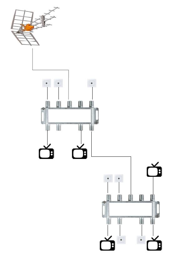

J'ai câblé mon installation TNT récemment et j'aurais besoin de vos lumières car depuis quelques temps, j'ai des soucis de réceptions (No signal sur les TV).
Pour le moment, pour ne pas avoir de problème de signal, je branche en direct sur l'antenne TNT la télé que je veux regarder (un peu contraignant...).
Ci-après l'installation que j'ai câblé:
Mon antenne individuelle Televes est fixé dans les combles sous le toit. Le cable utilisé pour raccorder l'installation est du VATC19.
J'habites dans le Doubs à Verrières du Grosbois. Je suis orienté vers l'émetteur de Besançon-Lomont.
Mon distributeur de materiel électrique m'avait chiffré un ampli Televes 553201. Est-ce la solution à mon problème de signal TNT? Que manque t il à mon installation pour que je puisse raccorder toutes mes prises en même temps
D'avance merci pour votre aide.
Cordialement.
fco25

Vu ta description (fonctionnement ok en direct mais pas en cascade), un ampli est bien nécessaire.
Par contre coté installation il y a trop de prise inutilisée (12 prises dont 7 à vide). Sont elles toutes utiles ?
Pourquoi ne pas faire un brassage si toute la répartition est localisée pour ne brancher que les utiles et réduire ainsi le nombre de prise ?

Bonjour et bienvenue.
A voir votre schéma on trouve que vous confondez la télédistribution avec la plomberie :D
Chaque distributeur introduit une perte proportionnelle a son nombre de sorties
QUELLES SOIENT OU NON UTILISÉES
En mettant au mieux votre premier distributeur délivre un huitième du signal reçut sur
chacune de ses huit sorties.
En pratique ,avec les pertes, tabler sur un dixième.
Le second en cascade fait pareil donc les 3 TV du bas ont chacun un centième du signal capté par l'antenne.
Ca fait 20dB de pertes minimum
Il y a fort a penser qu'ils sont plus loin et leurs câbles plus longs n'améliorent rien.
La règle de base est d'utiliser des distributeurs avec le minimum de sorties inutilisées.
Pour minimiser les longueurs de câbles utiliser plusieurs distributeurs est bien
Donc a vue de nez venant de l'antenne il vous faut 3 distributeurs
Un premier a 2 sorties qui en alimente un a deux sorties pour les TV du haut et un a 3 sorties pour les TV du bas.
Ainsi idéalement les TV du haut ont un quart du signal .Ceux du bas un sixième.

Si tu n'as pas besoin des sorties inutilisées, tu devrais modifier ton installation comme suit ?
tu peux voir ci-dessous la différence d'affaiblissement entre tes répartiteurs à 8 sorties et les autres

Un petit test à faire avant d'acheter quoi que ce soit ça serait de ne raccorder qu'1 seul répartiteur actuel et de brancher dessus uniquement les prises TV raccordées à des téléviseurs.
En faisant ça tu auras moins de pertes et ça te permettrait peut être de retrouver toutes les chaînes TNT sur tes téléviseurs.
Si ce test ne permet pas encore d'avoir une réception TNT correcte alors comme mes camarades le préconisent il faudra amplifier ton antenne. :wink:

Actuellement tes 2 répartiteurs sont dans la même pièce? :wink:
Si c'est le cas, alors il faut essayer de brancher tes 5 TV sur 1 seul répartiteur.
Montfaucon est + près mais Lomont est + puissant donc tu as sans doute raison de pointer sur lui.
Malgré tout si tu peux accéder facilement à ton antenne il faudrait essayer de pointer sur Montfaucon peut être que Montfaucon apporterait un signal + fort.

julien74 a écrit:Actuellement tes 2 répartiteurs sont dans la même pièce? :wink:
Dans le cas d'utilisation avec préamplificateur, il vaut mieux 2 répartiteurs pour profiter ainsi des 2 sorties de l'alimentation :wink:
