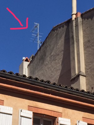

Aurais-tu la possibilité de nous faire une photo même de loin de l'antenne de son immeuble?

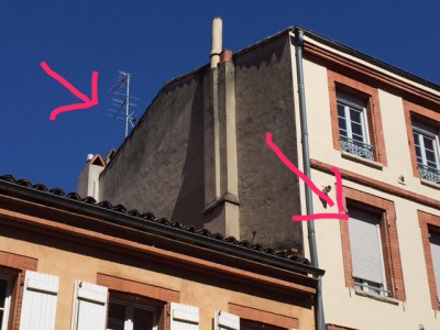

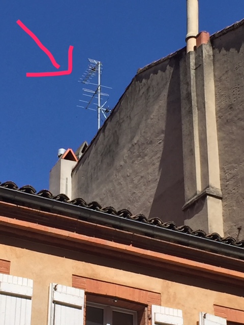

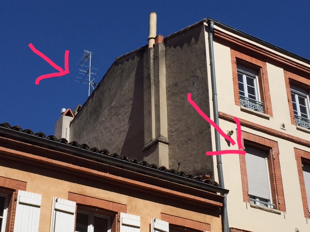

Depuis la fenêtre de la pièce où se trouve sa télé la vue donne en direction des émetteurs TNT de la rue Lafilaire et de Pech David?
Les photos jointes devraient aider; j'ai pointé l'antenne et la fenêtre la plus proche de la prise murale. La fenêtre est "orientée" vers Pech David, les antennes pas du tout; l'une des trois (la plus basse) pointe vers Lafilaire. En prime le ciel bleu de Toulouse :P

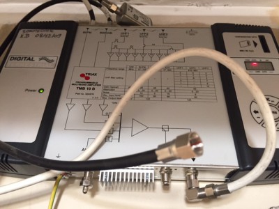

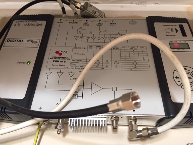

OK pour la photo de l'armoire mais uniquement si c'est sans risque si ce n'est pas une armoire électrique (on tient à toi on ne veut pas qu'il t'arrive du mal...).
En voici une ci-dessous... J'espère que les inscriptions sont lisibles. Sinon, les voici: Triax programmable multiband amplifier; les 3 fiches du haut du boitier semblent recevoir un câble, on y lit (de gauche à droite): BI/FM, BIII/DAB, UHF1. Les 2 autres suivantes semblent ne recevoir aucun câble (UHF2 et UHF3).
Je n'ai pas pu faire mieux ou écarter les câbles qui gênent sur le devant: main gauche tenant le boitier ouvert, et main droite tenant le téléphone :wink:

Arrives-tu à lire ce qui est marqué sous UHF 1? UHF 2? UHF 3?
Qu'est-ce qui est marqué sur l'étiquette du carré gris branché sur UHF 2?
Les 2 antennes du haut pointent vers Pechbonnieu?
L'antenne du milieu est une antenne VHF utilisée pour capter Canal+ analogique de 1984 à 2010.
Actuellement la TNT n'utilise que la bande UHF (antenne du haut et antenne du bas).
La bande VHF sera prochainement utilisée par la RNT Radio Numérique Terrestre avec les postes radios DAB+.
Il se peut que le soucis du Pana viennent du fait que les 3 antennes sont connectées.
Il en faudrait juste 1 pointée vers Lafilaire (si Pech David se trouve aussi dans le même axe).
Ou bien il faudrait 1 pointée vers Lafilaire et 1 pointée vers Pech David (si Pech David ne se trouve pas dans le même axe que Lafilaire).
Peux-tu accéder facilement à l'antenne sur le toit?
Le soucis de la TNT de Toulouse c'est qu'elle est diffusée en partie sur Lafilaire et en partie sur Pech David.
A prori, cela donne: "6 12 24 VOC" et aussi: "80 mA max"
Difficile à voir car ce "boitier" est à l'envers, mais en zoomant au maximum sur la photo, on a l'impression qu'il est écrit: "4G3 4G1 LTE FILTER".
Oui - Et d'ailleurs, quel intérêt si plus rien n'est reçu depuis cet émetteur ? :?
L'accès est périlleux, puisqu'il semble que le toit (en pente) ne soit accessible que par un velux. Je pense que les techniciens ne font que manipuler les paramètres à partir du boitier photographié.
Et pour ce qui est de l'orientation des antennes, les antennes du haut pointent vers Pechbonnieu, et celle du bas vers Lafilaire.
Sur la photo, la fenêtre que j'ai indiqué est "orientée" en direction de Pech David, on voit bien qu'aucune des antennes n'est orientée dans cette direction. Pour autant, la réception de l'essentiel est assurée sur la TV, mais pas sur l'enregistreur donc.

Depuis la fenêtre la vue donne vers la direction de Pech David et aussi en prolongement vers les Pyrénées vers le Pic du Midi de Bigorre?
Oui, la vue donne vers Pech David

"6 12 24 VOC" et aussi: "80 mA max" ça c'est pour alimenter éventuellement un pré-ampli extérieur de mât.
4G filter c'est un filtre qui permet de passer à la trappe les canaux UHF 61 à 69 utilisés par la 4G et qui pourraient brouiller ta réception TNT (en premier lieu le canal UHF 55 du R1 qui est proche...).
L'installation d'antenne date de l'époque de la TV analogique c'est pour ça que l'antenne du haut pointe Pechbonnieu pour TF1 / F2 / F3 analogique, celle du milieu pour Canal+ analogique et enfin celle du dessous pointée vers Bonhoure pour F5 / M6 / TLT.
Depuis l'arrêt de la TV analogique en 2011 les antennistes n'ont rien touché aux antennes.
Depuis mars 2005 que la TNT est arrivée à Toulouse, elle était toute sur Bonhoure, en 2011 suite à la décision de démonter l'antenne de Bohnoure la TNT a été transférée à Lafilaire et depuis quelques mois certaines chaînes ont déménagé à PEch David car là-bas le diffuseur (Towercast) pratique des tarifs moins élevés que l'opérateur historique TDF à qui appartien les pylônes de Lafilaire, Pechbonnieu et feu-Bonhoure.
En fait malgré la mauvaise orientation des antennes et que ces antennes ne sont peut être pas dans la même bande de canaux UHF que la TNT actuelle ta télé arrive quand même tant bien que mal à recevoir correctement car le tuner TNT est excellent, le tuner TNT du Pana n'est pas aussi excellent il est bon voir moyen mais il n'est pas mauvais non plus car il marche sur une vraie bonne antenne dans un magasin par exemple.

Tous les canaux UHF que tu mentionnes sont bien ceux de Lafilaire / Pech David.
Les solutions côté antenne:
:arrow: Pointer les 2 antennes UHF actuelles vers Pech David pour capter la TNT de Pech David et la TNT du Pic du Midi (si possible).
:arrow: Acheter 2 nouvelles antennes UHF large bande (canal 21 à 60) et en pointer 1 vers Lafilaire et 1 vers Pech David.
Dans ton cas si tu le souhaites, tu peux acheter une antenne de caravane (25€ chez Brico Dépot) pour voir si tu peux capter la TNT de Lafilaire et Pech David dans ton appartement et aussi sur le rebord de la fenêtre.
Au cas où ça ne marche pas tu la ramènes et tu te fais rembourser.
