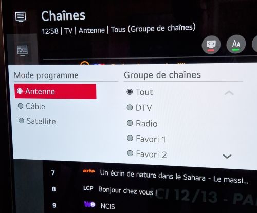

orbital a écrit:...c’est que sur la télécommande je n’ai pas accès aux chaînes satellite. Si je veux regarder les chaine de la tnt de l'antenne râteau, soit j'appuie sur la touche OK et j’ai uniquement les chaines tnt, soit j'appuie sur la touche qui symbolise les entrées et je saisi l'icône "TV". En aucun cas j’ai les chaines satellite en clair ou pas, comme sur un décodeur free to air par exemple
Je n'ai pas une Sony, mais une LG et bien pour moi aussi je n'ai pas de touche spécifique à la TNT, CABLE ou SATELLITE, mais c'est dans le menu de la TV que l'on sélectionne le tuner que l'on veut utiliser.
Cela correspond à une touche qui liste toutes les chaînes dans chaque mode de diffusion et un onglet permet de sélectionner manuellement le tuner souhaité, voir en image :
Vu 404 fois

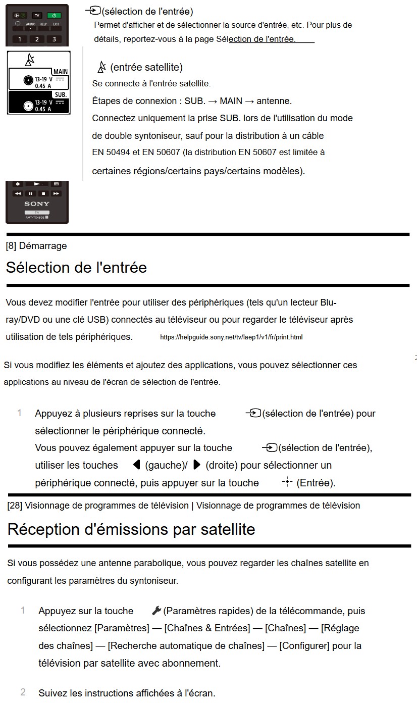

j'ai trouvé un manuel d'utilisation ici
:arrow: https://www.manualslib.fr/manual/873311/Sony-Bravia-8-K-55Xr80.html?page=46#manual
Vu le nombre de pages, je n'ai pas tout lu, j'ai extrait ça, mais tu dois être au courant ... :gratt:

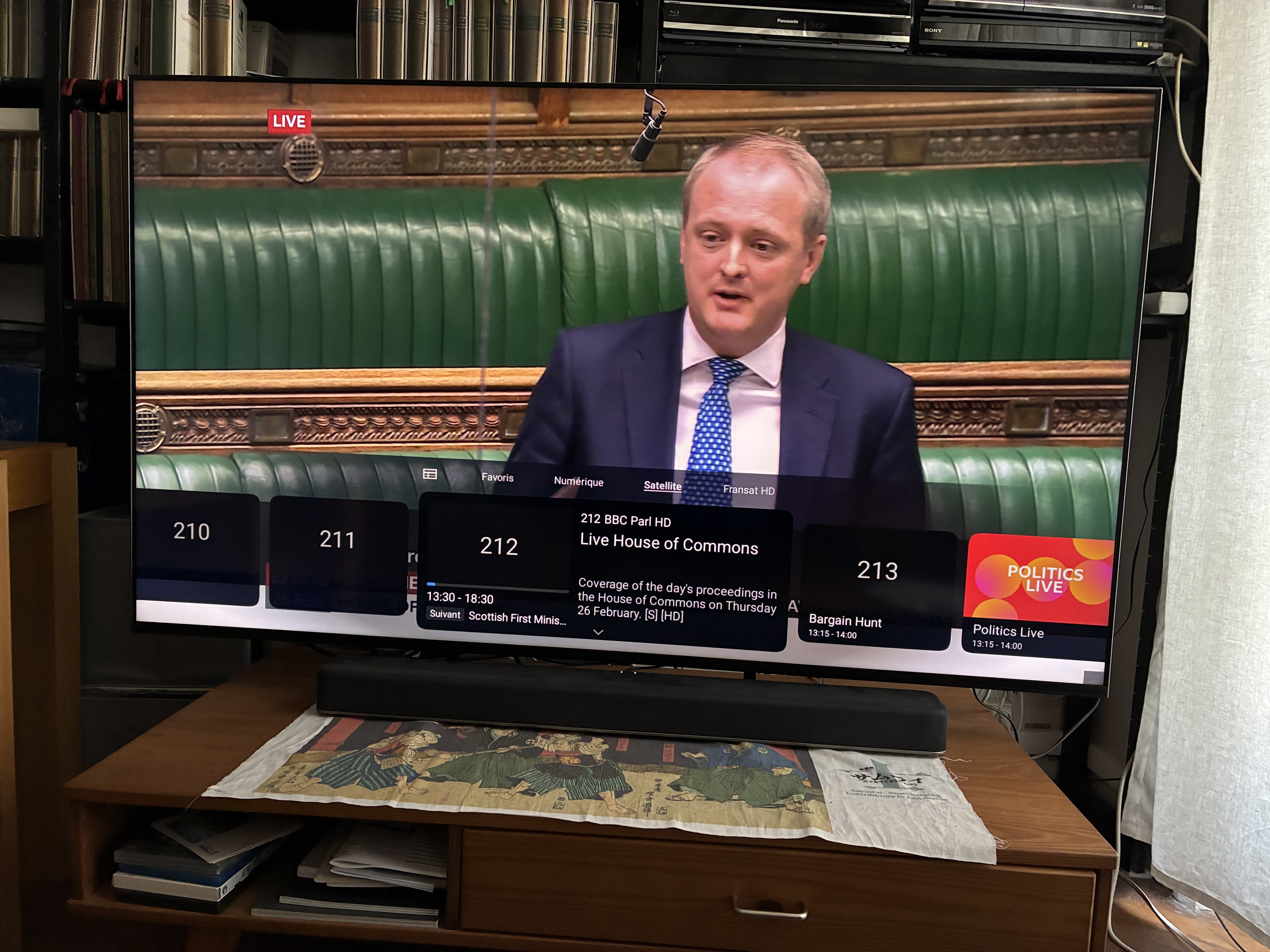

Messagepar leonleonb » 26 Fév 2026 14:10
J'ai un Bravia 7 de Sony,
voici ce qu'on voit quand on appuie sur le bouton TV de la télécommande :
https://zupimages.net/viewer.php?id=26/09/5oip.jpeg
en bas la liste des chaînes disponibles sur laquelle vous pouvez naviguer à droite ou à gauche et au-dessus la liste des sources disponibles ici " favoris, numérique, satellite et Fransat HD" accessible avec la flèche ^ du bouton central.

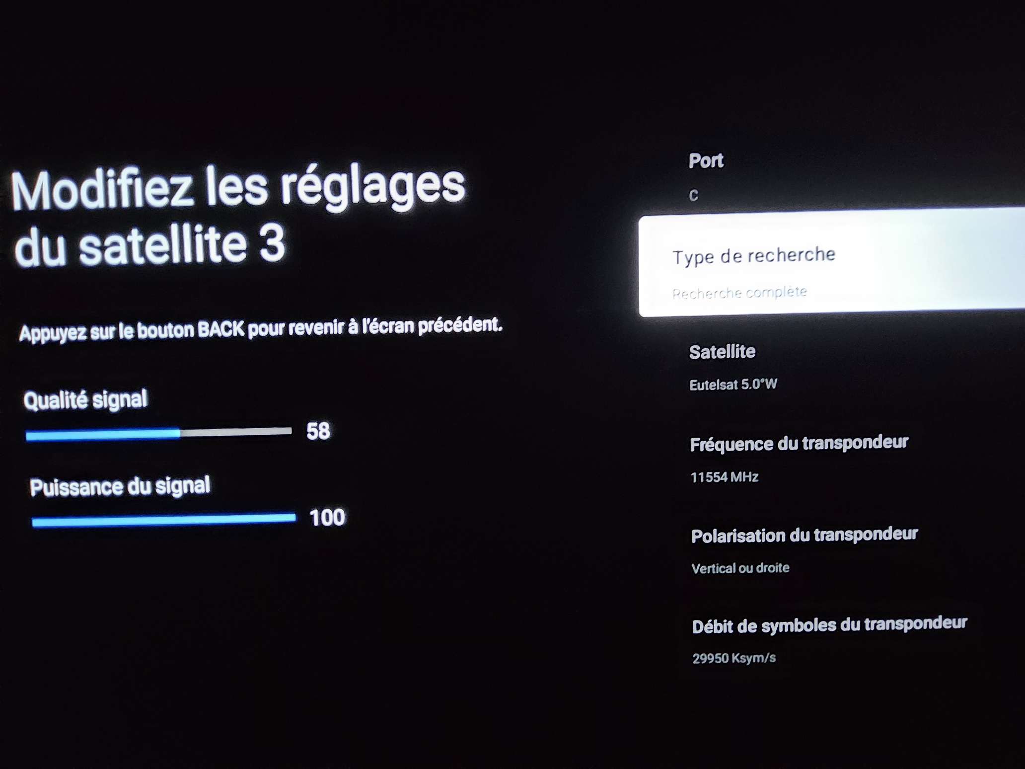

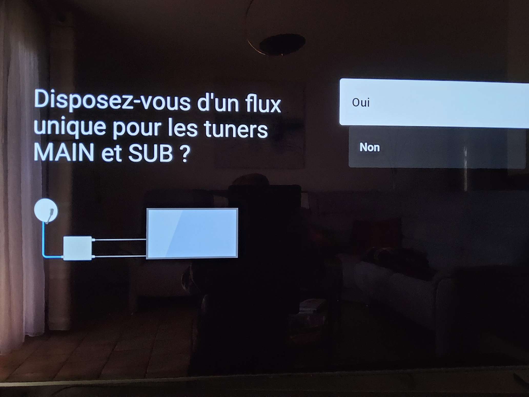

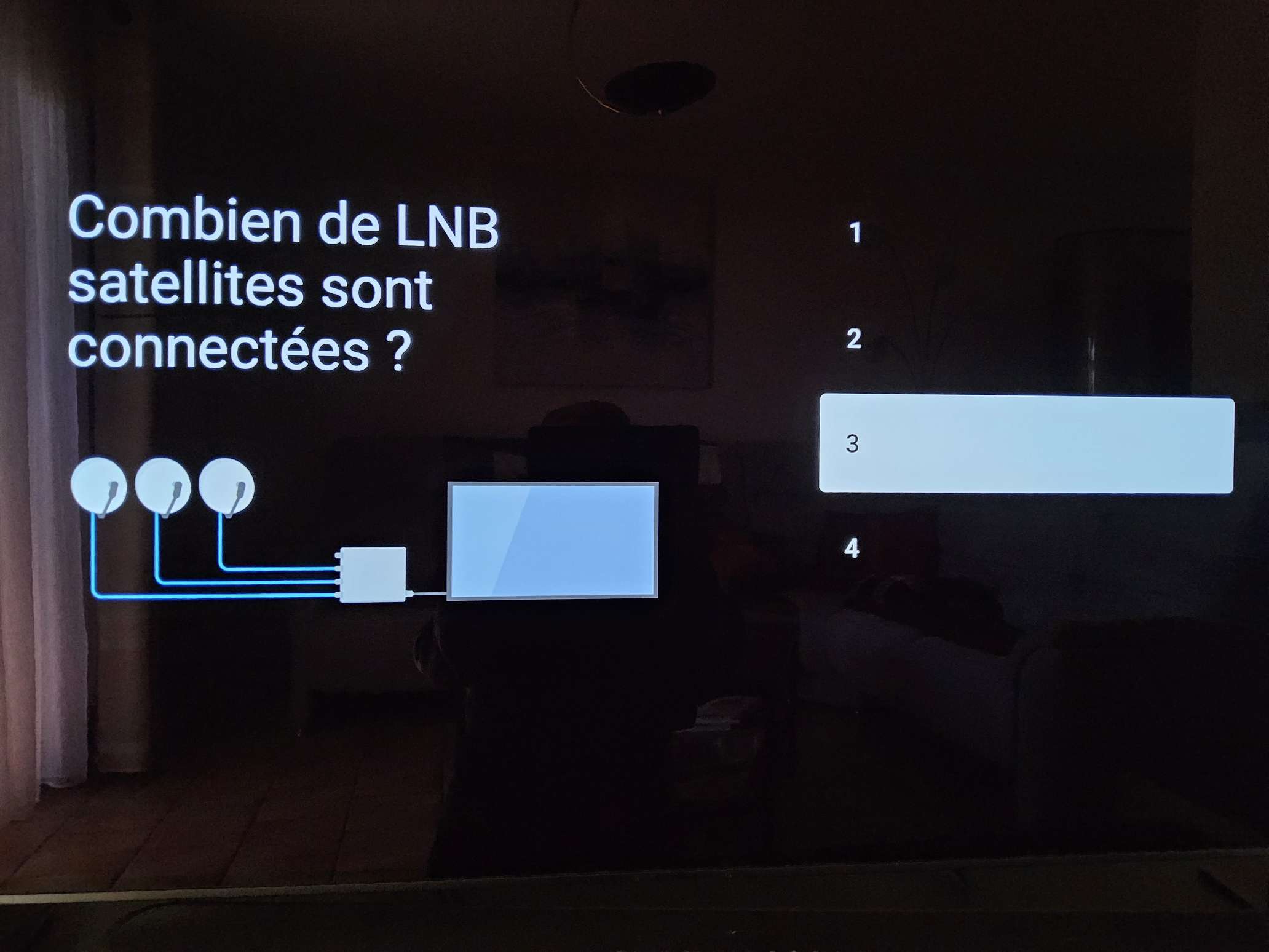

Messagepar orbital » 26 Fév 2026 14:16
Oui kiki c’est la notice que j’ai, par contre la logique sony est quelque peu.... bizarre :mrgreen:
Voici quelques copies écran
Je ne peux pas renommer les satellites, et ils s'appellent tous eutelsat
Curieusement il n’y a que le satellite 3 qui a un bargraphe, les 2 autres n'ont pas de bargraphe actif, mais peut importe les chaines sont bien trouvées
C’est la possibilité des choisir les chaînes satellite à partir des menus sur l’écran qui pose problème
Compress_20260226_135543_3222.jpg -->
Compress_20260226_135543_3672.jpg -->
Compress_20260226_135542_2914.jpg -->

Messagepar orbital » 26 Fév 2026 14:18
leonleonb a écrit:J'ai un Bravia 7 de Sony,
C’est bien ce que j’ai mais uniquement les 25 chaines de la tnt
