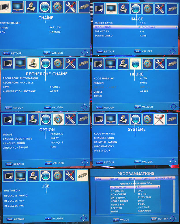

Messagepar alanc » 31 Mai 2012 19:08
Steamboy a écrit:Alanc les menus sur ton Peekton, ils sont de quelle couleurs ?
voir plus bas, mes captures écran des menus :wink:
Steamboy a écrit:Au fait lorsque tu lances un enregistrement en direct avec la touche rec, tu as la possibilité de régler la durée de l''enregistrement par tranches de 30 minutes ou tu dois rester devant pour arrêter l'enregistrement manuellement ?
Je ne trouve pas cette fonction par tranches, tu l'as sur quel boutton télécommande ?
je peux arreter le REC en programmant à la volée "arreter" dans le dernier tableau , menu "programmation"
Steamboy a écrit:Tu as bien une fonction reprise de lecture pour les enregistrements ?
kézako ? pouvez affiner la question ? /\/\
pk1890.jpg -->
PK1890
alanc
Messages: 9
Inscription: 19 Mai 2012 19:47
