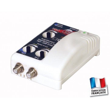

Messagepar k750 » 28 Oct 2016 10:19
Bonjour a tous,
Bon me revoilà avec mon Amplificateur d'intérieur Elap TNT UHF 4G - 1E/2S
J'ai une question a vous poser concernant les 3 boutons de réglage
Ces bouton se règle comment, sur quelle base on peu savoir si c'est bien ou pas ?
La doc ne dit rien
Par avance merci et bonne journée
Claude

Messagepar julien74 » 28 Oct 2016 12:17
Dans l'absolu, si tu mets les 3 boutons au maxi ça devrait déjà marcher.
Après à toi de voir si tu reçois correctement toute la TNT sur tes 2 TV, en fonction de tes constatations tu verras si il faut ou non diminuer le bouton du haut et les 2 boutons du bas.
Pour les 2 boutons du bas, si le câble branché sur TV1 est court et celui branché sur TV2 est très long il faudra logiquement que le bouton de gain soit plus vers le maxi sur TV2 que le bouton sur TV1.
Pour savoir si c'est bien ou pas , il faut juste regarder si tu captes bien toutes les chaînes TNT et vérifier les % indiqués sur les bargraphes de ton tuner TNT quand tu vas sur 1 chaîne de la TNT (généralement en allant sur la touche INFO ou en allant dans le MENU).

Messagepar k750 » 28 Oct 2016 12:59
Bonjour et merci pour ta réponse
Mes câbles font environ 7 a 10M, l'arrivée est fixée entre les deux
La télé du salon fonctionne correctement, celle de la chambre c'est juste ITélé qui pixelise un peu mais pas souvent
Je ne suis vraiment pas sur que cela soit l'ampli

Messagepar julien74 » 28 Oct 2016 13:21
De rien avec plaisir :wink:
Si tu le peux, augmente le bouton de gain TV1 ou TV2 qui correspond au câble de la TV de la chambre.
Tu peux aussi augmenter le gain du bouton d'en haut jusqu'à ce que la réception d'I>Télé soit bonne.
La TV du salon et celle de la chambre t'indique le bargraphe "% QUALITE" et "% FORCE" sur I>Télé?

Messagepar k750 » 06 Nov 2016 22:51
Bon cela n'a plus l'air de bouger, pour l'instant :D
Merci pour tout
Claude

Re: Perte de chaines R4
Messagepar julien74 » 06 Nov 2016 23:03
Super heureux pour toi :D
Tu as donc réussi à trouver le réglage adéquat.
Tu as mis un gain mini ou moyen sur la sortie TV de la télé la plus proche et un gain maxi sur la sortie TV de la télé la plus éloigné? :wink:
