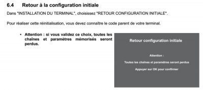

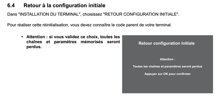

Essayes de faire un réglage usine, se la page 14 du mode d'emploi, tu dois aller dans le menu du Sagem puis aller dans "INSTALLATION DU TERMINAL" et "RETOUR CONFIGURATION INITIALE".
Pour connaître la version logicielle il faut aller dans le menu Sagem sur "INFORMATIONS TECHNIQUES" et "INFORMATIONS SUR VOTRE TERMINAL DE RÉCEPTION".

Messagepar kiki37 » 08 Nov 2016 20:09
Teddyrex a écrit:Une "réinitialisation usine " cela veut dire retour chez sagem !!!!! Oups le cout pour 1 chaine
Mais non !
On entend par "réinitialisation usine" le retour à l'état vierge du récepteur, comme à son déballage:
clic sur l'image pour l'agrandir
