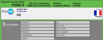

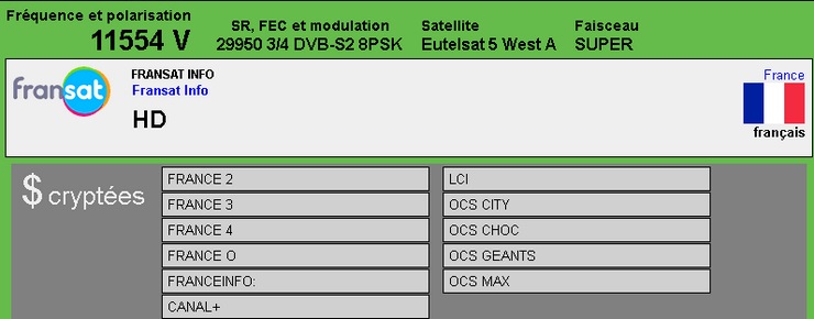

rappel des caractéristiques du transpondeur de France 2 et Cie:
11554 MHz , polarisation verticale, SR = 29950 , FEC = 3/4 et modulation DVB-S2 8PSK
