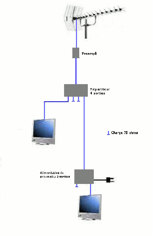

Il ya plus simple comme installation
Antenne > preampli > repartiteur 2 soities dont une sortie connecté a un cable qui va tv secondaire, l'autre sortie etant connecté au cable allant vers le tv primaire, a l'extrémité de ce cable tu connecte l'alimentation du preampli et puis le tv primaire.
Je posterais plus tard dans la journée un schéma de cette installation.
Le vatc n'est pas chère, c'est ce qu'il y a de plus courant dans le commerce par exemple a Bricodepot pour 17€ tu aura un rouleau de 25 metres de câble coaxial vatc17.
Pour info l'atténuation de 20 metres de cable ne fait que 3,4db d'atténuation. C'est a dire tres peu. Donc inutile d'ajouter un ampli.

garfield57 a écrit:@bernard7715 : ça me semble parfait, sauf que j hésite à mettre un répartiteur avec plus de sorties pour prévoir l'ajout de TV dans le futur. Comme ça je n aurais rien à changer si j ajoutais 1 TV de plus un jour.
Tu peux mettre un rep 3sorties ou un rep 4 sorties a la place du rep 2sorties. Une seul condition,les sorties qui sont pas câble devront être chargé avec un bouchon 75 ohms.
garfield57 a écrit:Me restera à trouver une bonne antenne râteau et un ampli.
Non un pré-ampli.
Pour un total 'environ 120€ , voila ce qu'il te faudra.
:arrow: Antenne Wisi EB67 = 55€
:arrow: Pre-ampli Kit Préampli et Alim VKA101 1 entrées UHF = 20€
:arrow: Répartiteur le 2sorties = 3,40€, le 3 sorties = 4;20€, le 4 sorties = 4,90€
:arrow: Câble coaxial 17VAtC en rouleau de 25 mètres = 13€, ou en Rouleau de 100 mètres = 24€
:arrow: Bouchon 75 ohms = 0,39€ pièce (au moins un bouchon pour la 2eme sortie de l'alimentation) et 1 un 2 bouchon si tu installe un répartiteur a 3sorties ou un a 4 sorties.
:arrow: fiche F 7mm = 0,29€ pièce.
:arrow: 2 Fiches IECpour les 2 tv a 1€ piece
préampli plus 2 rep 1.gif -->
