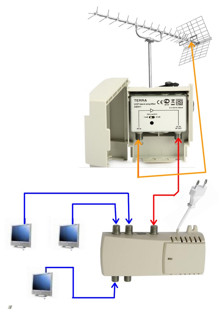

Moi je verrais bien ce matériel:
préampli de mât :arrow: http://www.2galli.fr/preampli-terra-ab011-1uhf-ultra-faible-bruit,fr,4,AB011.cfm
son alimentation :arrow: http://www.2galli.fr/telealim-terra-12v-4-sorties-terra-electronics,fr,4,PI009_copie.cfm

Je me suis équipé du matériel proposé par kiki37 et je l'ai installé selon le schéma...
La réception étant nulle et la diode située sur l'ampli de mât ne s'allumant pas, j'ai testé avec un multimètre le voltage au départ de l'alimentation: 12v environ. J'ai fait le même test au bout du câble coxial qui doit se visser sur l'ampli de mât: 8.5 v
La perte suffit à ne pas activer l'ampli (que j'ai testé avec un cable coax court, la diode s'allume cette fois) et donc à bloquer toute réception...
Dois-je donc changer mon câble coax ou est-ce qu'une alimentation plus puissante ferait l'affaire?
Cable coax : " 17VATCA 750Hm EN 50117 01M"
Ps: j'ai remis mon ampli intérieur ( sur le même coax, bien sûr) europsat et je reçois parfaitement la tnt sauf le R7 bien sûr....
Merci d'avance...

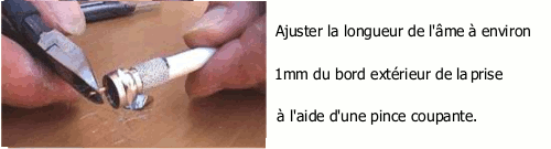

Vérifie la fiche F du câble que l'on connecte au preampli. Attention de bien ajusté la longueur de l’âme, qui doit ne pas être de trop petite longueur ou d'une trop grande longueur.
Source image: http://sen.eme.free.fr/mj/tronc_com/connectiques/TP_Cable1_Fiche_F.pdf
Messages: 24121
