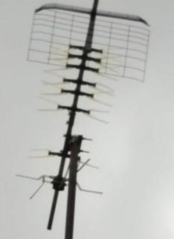

Messagepar julien74 » 14 Sep 2016 19:14
Où es-tu dans le Loiret? :wink:
Tes voisins ont-ils eux aussi des soucis sur le R1?

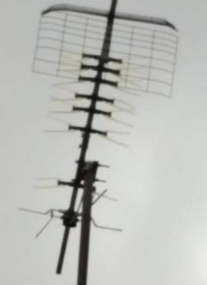

Aurais-tu la possibilité de nous faire un photo de ton antenne prise depuis ton jardin ou ta terrasse?

Messagepar roberoubar » 14 Sep 2016 19:56
Je suis sur la commune de Saint dénis en val (45560).
pour les voisins je ne sais pas il faudrait que j'aille les voir. J'essaie pour la photo ça devrait être possible bien. Tu s besoin d'une photo en "gros plan" ?

Messagepar julien74 » 14 Sep 2016 20:07
Pas forcément une photo de loin nous va très bien, tant qu'on distingue à quoi ressemble ton antenne :wink:

Messagepar julien74 » 14 Sep 2016 20:27
Je n'arrive pas à voir la photo je crois que c'est mon ordinateur qui n'est pas assez récent :(

Messagepar roberoubar » 14 Sep 2016 21:04
l'émetteur de trainou est à 26 km de ma commune, je ne pense pas qu'il y ait ni d'immeubles ni de forêt. enfin rien de très grand.
la maison est à étage oui. Je n'ai pas de grenier mais des combles,... auxquelles je ne peux pas accéder pour l'instant car je n'ai pas d'échelle :D
je ne sais pas si c'est ton ordinateur qui est trop vieux ou moi qui ne sait pas utiliser sfr cloud (en plus je suis sur tablette là donc c'est pas top niveau ergonomie ).
