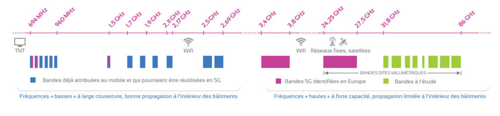

Messagepar LeQuere » 18 Avr 2020 09:57
Bonjour Bernard7715
merci de votre retour
j ai trouve cette carte qui semble montrer qu il y a quelques bandes dans les anciens canaux vers 700MHz qui ont ete attribuees a la 5G
https://www.numerama.com/tech/137598-4g ... teurs.html
(en bas de la page, j ai extrait le diagramme en PJ)
mais effectivement peu importe, l essentiel est que le pb soit resolu
bien a vous
LeQuere
