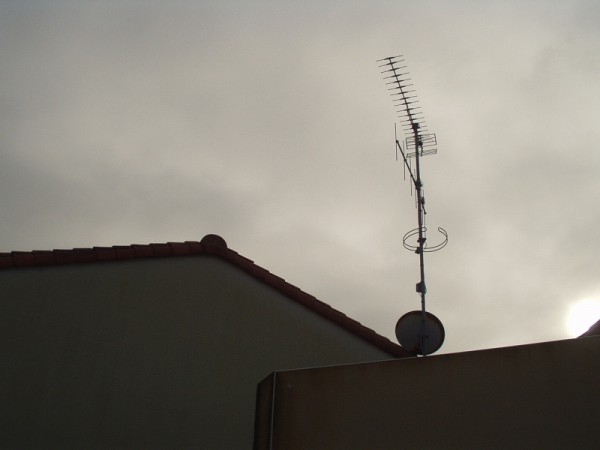

c'est une antenne collective, pour quatre maisons .
dans mon lotissement elles sont toutes dans le même sens .
mon antenne:

Messagepar julien74 » 03 Jan 2020 13:47
En fait ta télé a mémorisé ces chaînes anglaises quand elles ont été reçues, si ça se trouve c'était en pleine nuit pendant que tu dormais et que ta télé était en veille, la réception a peut être duré quelques minutes ou quelques heures et après quand tu as allumé ta télé et que tu as vu ces chaînes anglaises mémorisées ça ne captait déjà plus car la propagation exceptionnelle était terminée.
Idem pour FR3 Bretagne que tu as reçu lors d'un coup de propagation exceptionnelle.
OK, à mon avis l'antenniste qui a pointé l'antenne a dû pointer vers le meilleur émetteur le mieux reçu, sans doute il a essayé de pointer vers Vairé mais que le signal n'était pas aussi fort que la TNT de Nantes donc il a tourné l'antenne vers Nantes.
Ton antenne UHF au sommet est une antenne longue qui a un bon gain, justement prévue pour les réceptions difficile quand on se trouve loin de l'émetteur.
Je vois qu'il y a une parabole satellite, tu peux avoir le satellite sur ta prise antenne murale?
