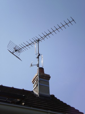

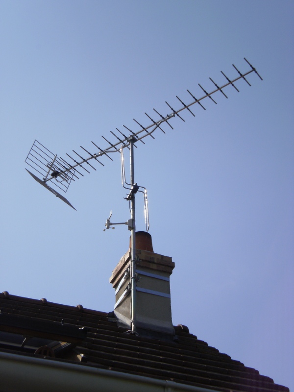

Messagepar Speaker88 » 10 Nov 2011 15:03
Le fabricant TONNA a des antennes TNT 21-60.
Antenne UHF OLYMPIC - T660 à découpe 21 / 60 - Gain 19 dBi - L = 2,70 m
http://www.tonna.com/docbrowse.php?c=246750
J'en possède une sur le toit avec un dipôle actif de 18 dB . J'ai beaucoup moins de perturbation sur le canal 23 . Cette antenne apporte plus de gain en gamme basse que les 21-69 et peut-être aussi moins de problème avec le 4G.
Je l'ai payée 80€.

Messagepar Anonymous » 10 Nov 2011 23:57
Bonsoir et bienvenue.
Ce sont de bonnes antennes si toutefois ils ont revu la qualité de leur plastique qui vieillissait très mal.
J'ai eu une 21/65 qui me servait sur le canal 66 de Douvres et curieusement ce canal et lui seul
disparaissait dés que l'antenne était mouillée. Le 64 bien plus faible n’était pas affecté
Donc la coupure hors bande haute doit être raide .
