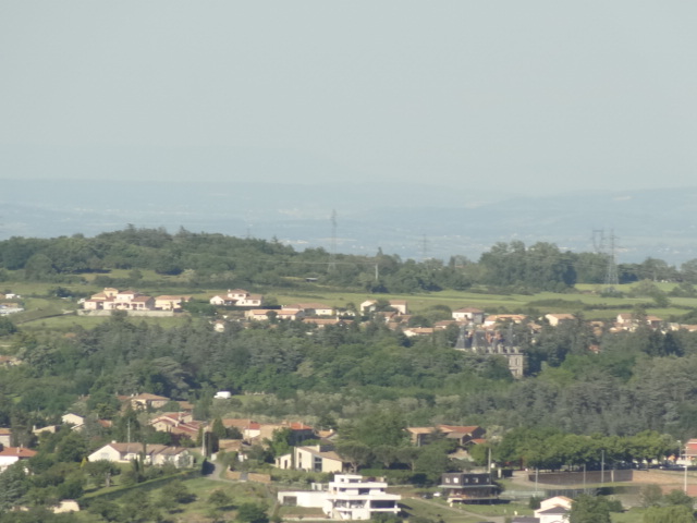

DSC03165.JPG -->
Vue en direction du Vercors , là c'est brumeux , par temps très clair on voit le Mt Blanc au loin

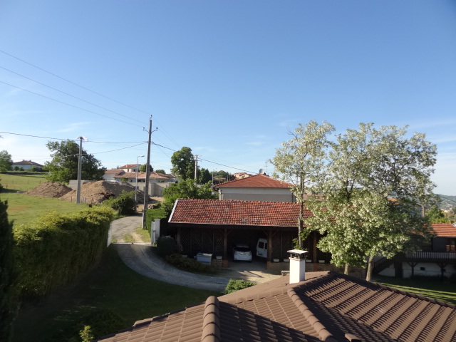

DSC03166.JPG -->
Vue en direction du Pilat

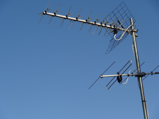

DSC03163.JPG -->
Antenne sur mat de 2 mètres

Sais-tu vers quelle direction est pointée l'antenne du bas (l'antenne VHF pour capter Canal+ analogique de 1984 à 2010)?
Si tu vois le Mont Blanc tu dois voir aussi le Mont du Chat qui est sur la même trajectoire, la TNT du Chat doit passer à fond chez toi car tu dois sûrement voir de visu le Mont du Chat depuis ton toit donc si tu le peux tournes ton antenne vers Chambéry tu devrais recevoir toute la TNT simplement en relançant une recherche automatique des chaînes TNT (si tu fais une recherche manuelle saches que les canaux UHF de la TNT du Chat sont 23 / 26 / 29 / 51 / 54 / 57).

Merci pour les photos, je suis déjà passé 2 ou 3 fois à Annonay dans ma vie mais je ne suis jamais passé sur ta commune donc je ne savais pas si tu étais dans une cuvette ou bien un peu en hauteur.
Visiblement à l'aide de tes photos on voit que tu as une belle vue dégagée sur la plaine Nord-Isère (un peu comme celle que j'avais eû en visitant le safari de Peaugres) tu es dans des conditions idéales. :D
Pourrais-tu nous refaire quelques photos en fin d'après-midi ensoleillé et sans brume pour que l'on voit parfaitement les montagnes du Vercors et le Mont du Chat qui se trouve à gauche du Vercors? :wink:

Tu as une belle ligne 5 kv devant chez toi .

Ton antenne n'est pas la meilleure antenne du marché, je pense que pour capter la TNT du Mont du Chat ça ira mais pour capter la TNT du Pilat ce n'est pas la plus appropriée si le Pilat est caché par des collines et des montagnes. :?
