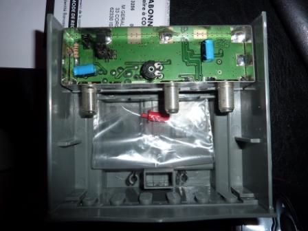

Bonjour a tous,
Je viens d'acheter un fte M1001 pour essayer d'amplifier mon signal de reception tnt, en le déballant je mapercois qu'il y a une petite molette rouge amovible. Ma question est donc quel est le role de cette molette ? je joins une photo du preampli au cas ou ca ne serait pas claire.
Merci d'avance à vous

Messagepar vidéo-33 » 22 Jan 2010 13:15
ne serais ce pas un petit tournevis hexagonal pour régler le gain ( à placer dans le potentiomètre noir au centre blanc ) ?
et tu dois placer ce PRE-ampli au plus près de l'antenne ( moins de 1 m de très bon coax 17vatc )

Messagepar johnny » 22 Jan 2010 16:11
Vraisemblablement... sur les anciens modèles il fallait déplacer un strap, mais là, on a bien un potar, c'est plus pratique!

Messagepar wildagga » 22 Jan 2010 19:36
Merci pour vos réponses,
donc si je comprends bien on regle les cavaliers afin d'avoir un gain soit de 26, 33, ou 40 db et ensuite la molette elle ajuste ce gain. J'ai tout compris ou je suis à coté de la plaque ?
Pourquoi ne pas avoir mis seulement un potard qui irait alors de 26 à 40 ?
rien de détaillé sur la notice en plus...
Merci d'avance.

Messagepar vidéo-33 » 22 Jan 2010 20:31
tu as des cavaliers en plus du potar ? que dis la notice ?

Messagepar wildagga » 22 Jan 2010 21:53
oui video 33, effectivement il y a des cavaliers pour basculer de 26 à 33 db ou 40 db selon la position des cavaliers. en ce qui concerne le potar rien d'indiqué sur la notice. Voila pourquoi il m'intrigue tant. C'est le mystere du red potard ....

Messagepar vidéo-33 » 23 Jan 2010 12:48
ben oui, c'est visiblement une nouvelle version que nous ne connaissons pas !
on peut supposer que les straps sont pour un réglage grossier du gain ( coarse ) et le potar un ajustage ( fine )
tu vas jouer les bêta testeur pour la communauté :wink:

Messagepar bernard7715 » 24 Jan 2010 05:51
Le potentiomètre sert peut être a corriger la pente, lors d'utilisation de grande longueur de coaxial ? :?:
