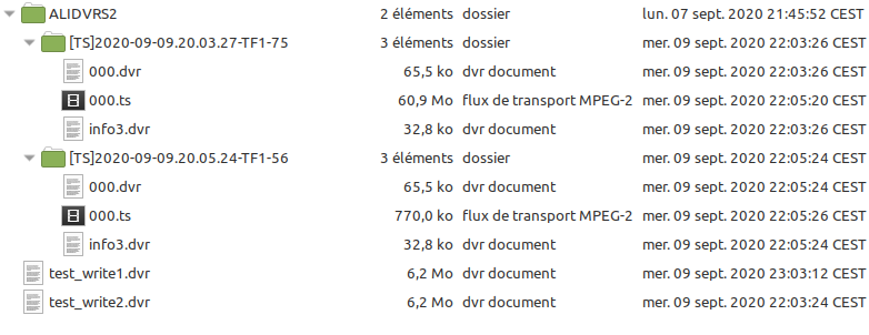

Messagepar Dominiak » 16 Oct 2020 11:19
J'ai remarqué que les modes HDMI 1080 ne sont accessibles avec mon adaptateur HDMI-VGA que lorsque je passe la sortie Scart en mode CVBS.
Par ailleurs, voilà l'arborescence du disque raccordé à l'appareil:
REC.png -->
