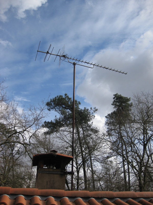

Petit retour de mon problème. Ça fait un bout de temps mais il a fallu attendre une météo propice à une balade sur un toit puis attendre que l'amélioration soit réelle, quelles que soient les conditions météo.
Pour répondre aux différentes demandes concernant l'installation:
L'Antenne
L'ampli /répartiteur
Je me suis rendu compte que le R2 était disponible de temps en temps et que je j’avais des décrochages furtifs désormais sur d'autres multiplex.
j'ai donc fini par aller voir l'antenne de prés.

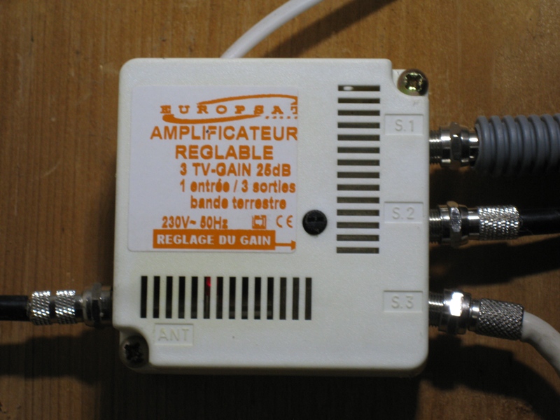

Dans quelle pièce se trouve ton ampli en photo? :wink:
Re: Pic du midi de bigore,plus de Multiplex R2

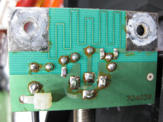

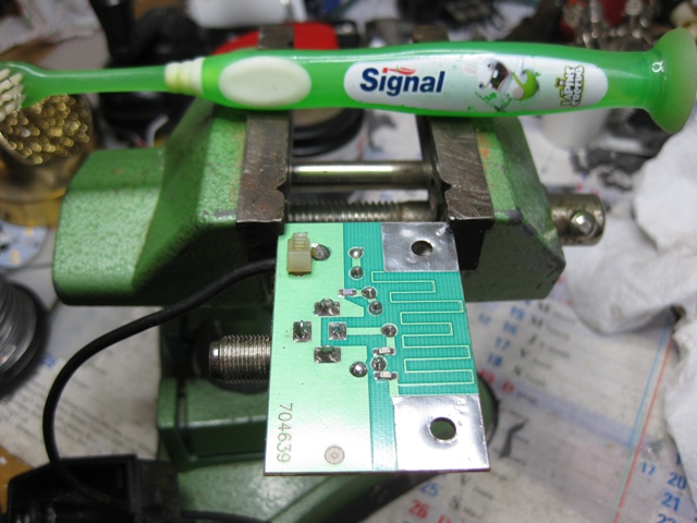

Messagepar Renault » 11 Mar 2018 23:01
Les deux petit boitiers noir à droite, le brin récepteur; a gauche le brin anti-écho.

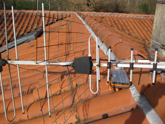

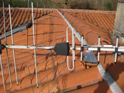

Inspection :
Autour des points des connexions, le flux de soudure s'est dégradé avec le temps provoquant des sorte de courts circuit variables aux fréquence de transmission TNT/
nettoyage à l'alcool ménager et ré-étamage des points de liaison avec le brin récepteur et anti-échos. ici seulement le gros boitier (.
Remontage
Voila, ça refonctionne depuis une semaine, vent, pluie, brouillard et grand beau.
Dans les combles sur la poutre se trouvant à proximité immédiate de l"antenne.

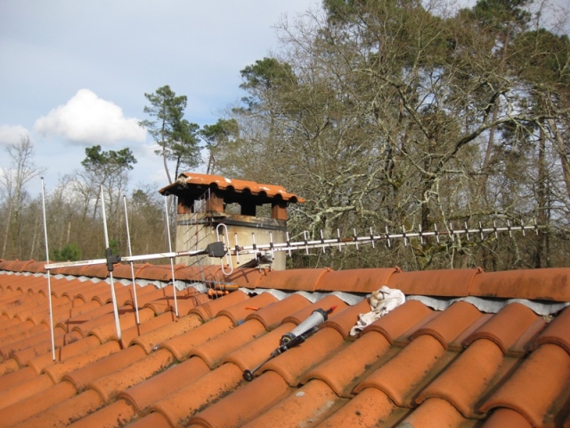

Je pense que tu le sais déjà mais ton antenne est 2 en 1, il y a la petite partie VHF pour Canal+ analogique entre 1984 et 2010 et la deuxième partie pour l'UHF encore utilisée en TNT de nos jours.
Bravo tu as fais du bon boulot :clap:
As-tu essayé de pointer ton antenne vers Bayonne La Rhune si il passe mieux lui aussi sur ton antenne?
Messagepar bernard7715 » 12 Mar 2018 01:52
La soudure en tout en bas a gauche semble douteuse, l'as tu refaite :?:
