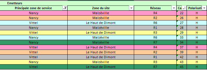

Messagepar Xarann » 09 Mar 2023 22:10
Attention tu es sur une plaque SFN extrêmement compliqué où les réceptions multiples ont tendances à générer des échos hors intervalles de gardes.
Sans filtre passe bande, peu de chance d'avoir quelques choses de recevable sur les canaux en SFN vu la distance entre ces deux émetteurs.

Messagepar Xarann » 09 Mar 2023 23:00
julien74 a écrit:La solution serait de coupler son antenne Tonna pointée vers Malzéville avec sa trinappe pointée vers Vittel de manière à capter la TNT de Malzéville avec les R1 de Vittel et Le Donon. :wink:
Hello Julien74,
Ca passe en terme de planif mais attention aux différents rapports de puissances surtout sur des canaux adjacents

Re: PIXELISATION SUR LE R4 NANCY / VITTEL
Messagepar Mario78 » 10 Mar 2023 01:47
Hello Julien74,
La seule solution pour un couplage aussi pointu est une station de transposition .
