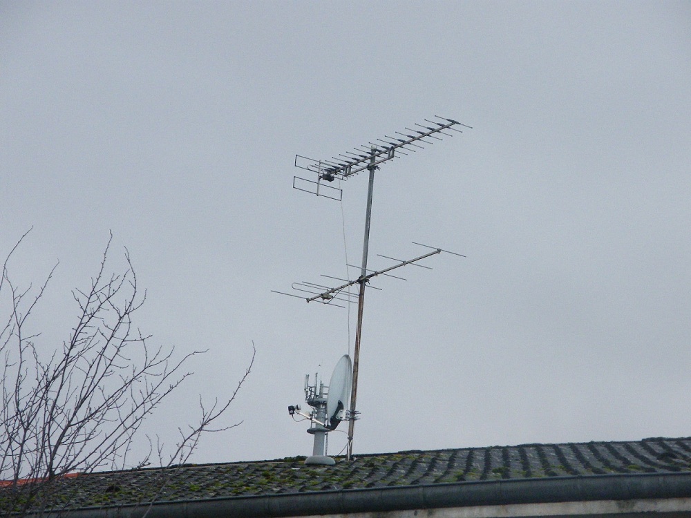

J'avais pris une photo de l'antenne donc je la met quand meme :lol:
DSCF0381.JPG -->

La photo n'est pas inutile, on voit que le câble qui part de l'antenne du haut (celle qui te donne la TNT) est détaché et pendouille.
attention avec le vent qui va finir par l'arracher, il faudrait le re-fixer au plus tôt.
tu peux utiliser des colliers plastique type rilsan (pas trop serrés pour ne pas déformer le câble) ou du simple scotch noir d'électricien
en plusieurs couches, ça tient longtemps.
l'antenne du bas VHF est obsolète, tu peux la démonter, tu gagneras sur la prise au vent. :wink:

Attention attention , roulement de tambour :boum: :boum: :music: tout refonctionne enfiiiiiiiin de nouveau en esperant qu'ils ont regler le souci de la 6 et W9 ! :tnt:
johnny a écrit:Bonjour,
Merci du conseil , j'en parlerai au proprio :blablabla:

En tout cas , ton antenne est parfaite , c'est une WISI EB 66 qui est de très bonne qualité qui est plébiscité par les professionnels et que nous recommandons également sur le forum.
Content pour toi que celà refonctionne :D
