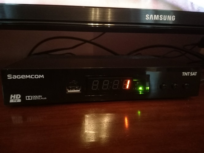

J'ai essayé de faire la même manip chez mon beau pere (qui a un autre appareil), mais cela n'a pas fonctionné... malgré une réinitialisation.... j'ai essayé 3 fois... il n'y a plus que les chaines françaises qui s'installent, soient 57 chaînes.
Son récepteur est un Sagecom dont voici la photo :
Que faire ?

Re: Plus de chaines allemandes
Messagepar Tiburce 44 » 29 Déc 2017 09:13
aramenax a écrit:Sur cet appareil il n'y a qu'un mode de recherche.... rien d'autre
Il y a sur le sagemcom DS81HD la possibilité de :
Recherche des chaînes du service TNTSAT
Sélectionnez le menu Recherche des chaînes > Recherche TNTSAT.
Installation par transpondeur
Utilisez cette fonction pour rechercher une chaîne ou un groupe de chaînes depuis une
fréquence précise.Cet écran sert à définir la configuration du transpondeur d'installation.
Recherche des chaînes gratuites
Sélectionnez le menu Recherche des chaînes > Recherche chaînes gratuites.
Voir page 29 de votre notice s'il s'agit bien de cet appareil.

Messagepar marceljack » 29 Déc 2017 09:27
Dans ce cas c'est le mode "recherche des chaînes gratuites" qu'il faut utiliser après l'installation des chaines de TNTSAT (c'est la même chose que la "recherche complète" d'autres appareils).
