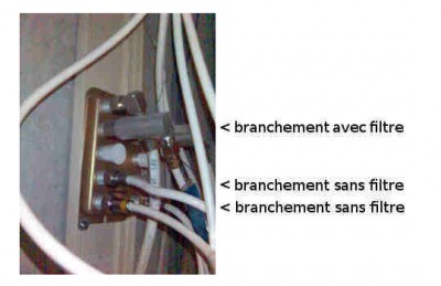

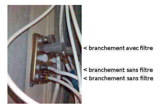

Exemple de branchement avec filtre numericale.

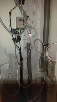

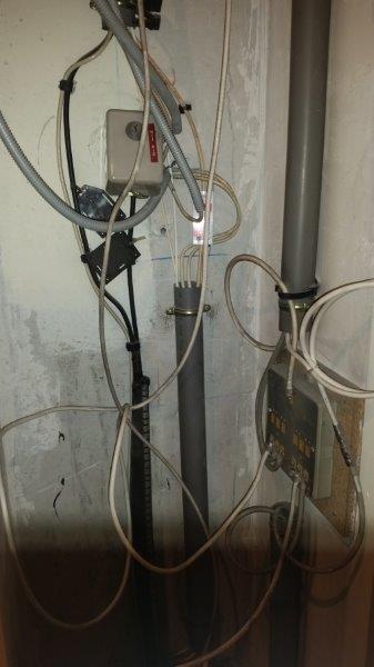

Messagepar Gillesg13 » 25 Nov 2015 00:14
20151124_171356.jpg -->
Voilà ce que je trouve sur le palier de chez moi....je ne trouve pas de filtre :(

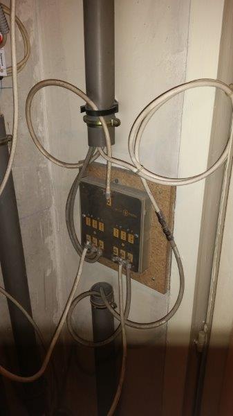

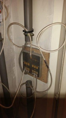

20151124_171403.jpg -->

Messagepar Franck Morin » 25 Nov 2015 03:11
Merci pour les photos.
ça ne ressemble pas du tout aux branchements numéricable que j'ai chez moi, qui se rapprochent plutôt des prises que l'on voit dans le post de Bernard7715 du 22/11...
ce que tu nous montres n'a pas grand chose a voir avec des cables numéricable il me semble.
es-tu sur que le cable qui dessert ton appartement vient de ce boitier ?
chez moi, le boitier numéricable est à la cave, il dessert les 10 appartements de la cage d'escalier (chaque appart a donc un cable blanc séparé qui monte de la cave).
sur le palier, j'ai les branchements de l'antenne collective du toit, qui ressemblent plus à ce que tu nous montres...
captes-tu toujours Ma chaine sport en ce moment ?
qu'en est-il de tes voisins ? reçoivent-ils la TNT s'ils ne sont pas abonnés à Numéricable, et par quel moyen ?
avez-vous une antenne collective sur le toit de l'immeuble ?

Messagepar marceljack » 25 Nov 2015 10:34
Franck Morin a écrit:Merci pour les photos.
ça ne ressemble pas du tout aux branchements numéricable ...
Il s'agit d'une distribution d'antenne collective des années 70 (qui dessert 5 appartements à cet étage).
On ne voit pas d'autres câbles coaxiaux qui indiqueraient la présence de Numéricable dans cette gaine.
N'y aurait-il pas d'autre gaine de distribution pour le réseau câblé ?
