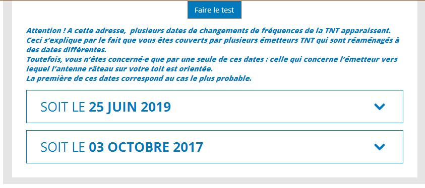

En pièce jointe le test de changement en indiquant mon adresse .
Le R7 a bien changé de fréquence le 3 octobre sur Orcières 1

ChangeTNT.JPG -->
