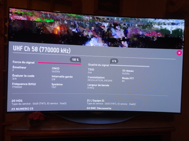

Le R7 d'Albertville émet sur le canal UHF 58 donc très proche des canaux UHF 61 à 69 utilisés par les antenne-relais 4G LTE 800.
Donc si tu as encore un soucis sur le R7, il faudra contacter l'ANFR au 0970 818 818 pour qu'un antenniste vienne gratuitement te poser un filtre 4G.
Sinon tu peux toi-même poser un filtre 4G (ça coûte entre 15€ et 20€).

Le preampli que j'ai mis a un filtre 4G je pense.

Depuis mon message du 08/12 mais ca marchait pas mieux.D'ailleurs javais fait une faute la référence est VKA101-4G.

OK donc avec une trinappe (sans doute équipée de filtre 4G) + le pré-ampli avec lui aussi un filtre 4G le soucis ne vient pas de la 4G alors.
ça devait être une panne de l'émetteur R7 sur le pylône TDF.

La panne du R7 venait peut être d'une panne sur le Bisanne ou d'une désynchronisation entre le R7 de Bisanne et Fort du Mont qui brouille la réception e ceux qui comme toi peuvent recevoir les 2 émetteurs.
Il me semble que depuis ta commune on ne peut pas recevoir d'autres émetteurs TNT pour dépanner.

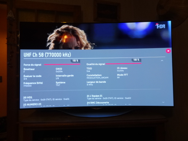

La joie aura été de courte durée.
