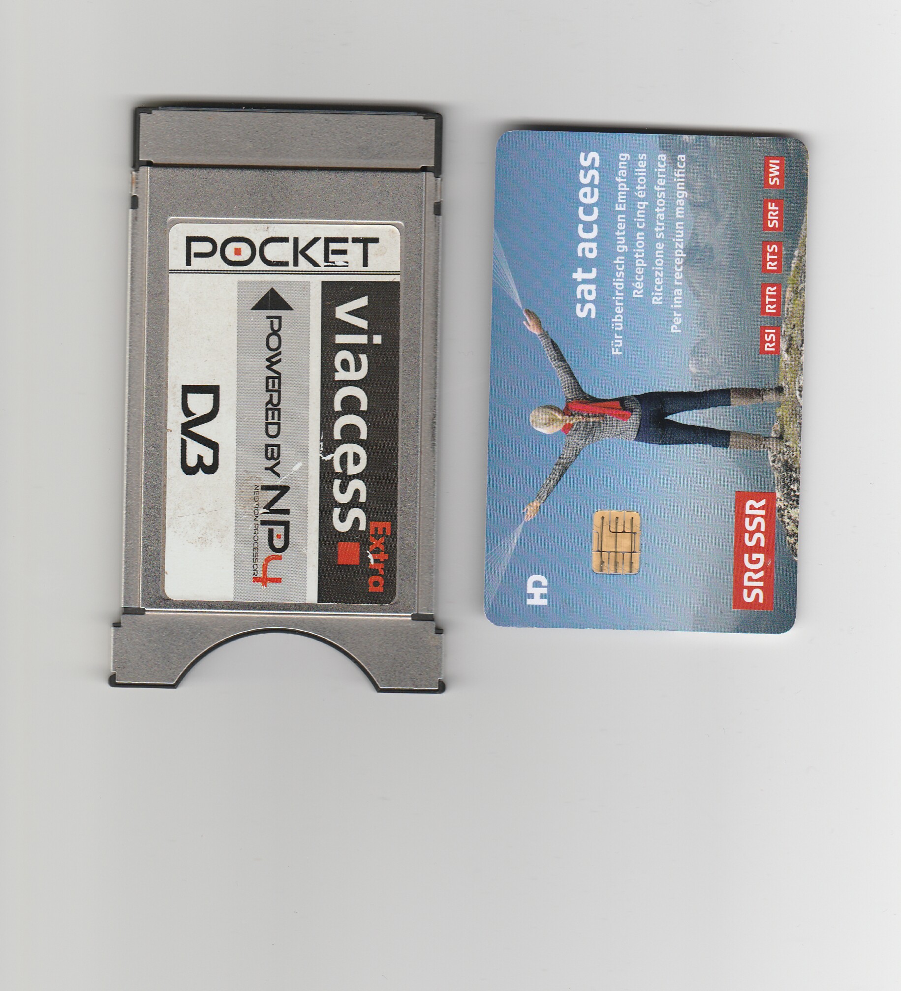

Meme soucis avec ma carte RTS sur un module Pocket MP4 sur mon TV, la carte a les droits a jour, mais foncionne plus sur le TV, mais ca marche sur le deco CAHORS avec la meme carte
Comprend pas, j'attend la reponse de RTS a mon mail.

D'après la mise à jour de Kingofsat du 2018-05-19 la RTS a cessé le simulcrypt en Viaccess 2.6 et gardé les Viaccess 4.0, 5.0 et 6.0.
Ton module (en fait un Neotion rebadgé) ne doit pas supporter les 3 versions de Viaccess encore en service.
Aucune mise à jour ne peut régler ce problème, c'est le chip de décryptage qui ne supporte pas la sécurisation renforcée.
Pour être tranquille, achète un module CI+ marqué Viaccess Orca (par exemple un de ceux agréés Fransat).
