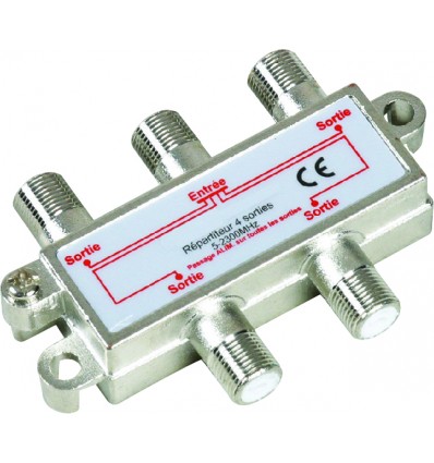

Pourrais-tu regarder vers l'interphone ou vers le disjoncteur EDF de son appartement si elle a un répartiteur? :wink:
Un répartiteur ça ressemble à ça:
Vu 5629 fois
Bonsoir Julien74,
Pas de répartiteur antenne TV comme la photo ci-dessus
