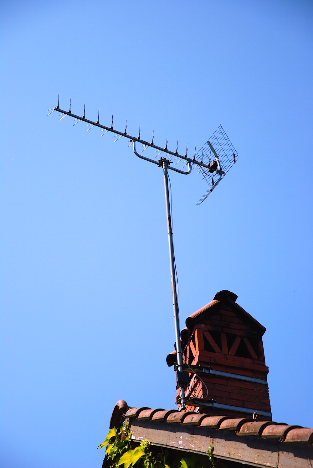

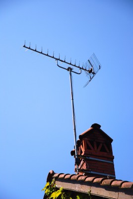

Messagepar julien74 » 15 Juil 2015 02:37
Elle est superbe ton antenne, excellente qualité et très robuste, parfait. :D
