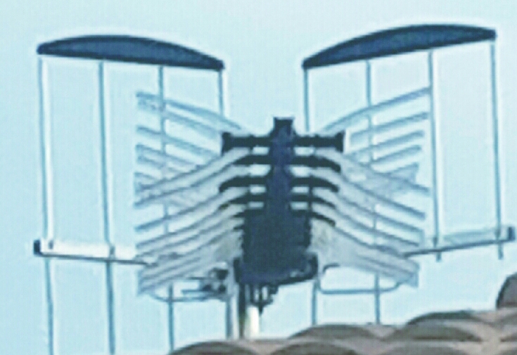

Aurais-tu la possibilité de nous faire ne photo de ton antenne prise depuis ton jardin ou ta terrasse?

Messagepar jeanphi73 » 10 Nov 2017 17:48
L'antenne n'a pas un aspect normal
Réflecteurs montés à 90° par rapport à la normale.

Messagepar Palo » 10 Nov 2017 17:56
Le réflecteur est monté dans le mauvais sens, ça n'explique pas forcément le dysfonctionnement, mais il serait bon dans le mettre dans le bon sens ;)

Messagepar jpr » 10 Nov 2017 17:59
Les reflecteurs sont tournés et un a la moitie coupé . Ce genre de montage se fait dans les zones tres venté et l'antenne est posée a ras les tuiles .

Messagepar Claire.batta » 10 Nov 2017 18:42
Effectivement nous sommes dans une région très ventée
