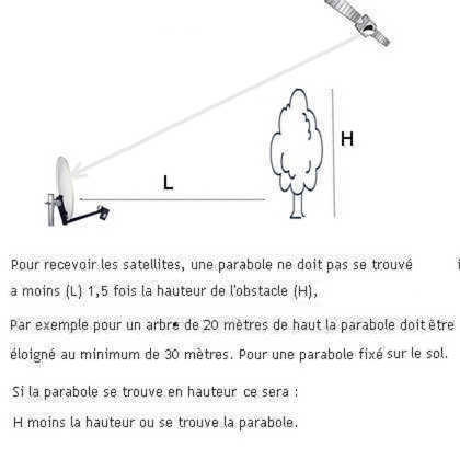

Messagepar bernard7715 » 23 Oct 2012 00:29
Roma a écrit:Merci pour la mise à l'aise :wink:
Le rhodo est à environ 2 mètres de la parabole et à la même hauteur , depuis plusieurs jours je ne recevais plus NT1, mais la coupure a été brutale ... évidemment en plein film
Si la cime du rhododendron est a la hauteur de la parabole, il ne gène la réception.
Je te met cette règles pour calculé la distante minimale entre une parabole et un obstacle
