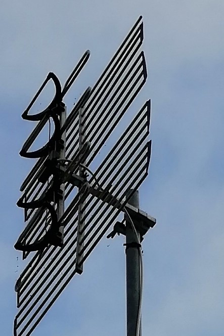

Aurais-tu la possibilité de nous faire une photo de ton antenne prise depuis ton jardin ou ta terrasse?
Peux-tu accéder facilement à ton antenne?

J'habite Saint Jean De Monts, après vérification, aucune antenne n'a été installée récemment. Je peux accéder à l'antenne en montant sur le toit.
Je joint une photo de celle-ci comme tu me l'a demandé.. J'espère que tu arriveras à la visionner.
Crois-tu que ça peut venir de l'antenne?

Ton antenne semble encore être en bon état.
Tu as un voyant lumineux sur le pré-ampli? :wink:
