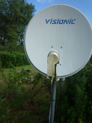

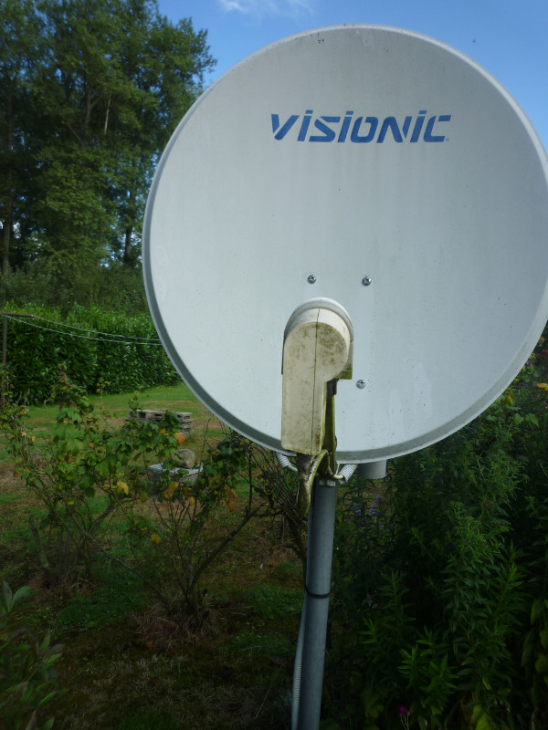

Messagepar PingouinTnt » 01 Sep 2017 11:53
Voici la photo.
Le piquet a été scellé avec un niveau. Il est vertical, contrairement à ce que l'on peut voir la photo.
Sinon, j'habite dans les Hauts de France, près d'Etaples. On ne peut pas recevoir ou très mal la TNT par voie aérienne.
PingouinTnt
Messages: 72
Inscription: 27 Nov 2015 22:09
Re: Plus de signal ou signal très mauvais quand il pleut
Messagepar marceljack » 01 Sep 2017 13:00
PingouinTnt a écrit:Voici la photo.
Oui, mais as-tu optimisé les réglages d'élévation, d'azimut de la parabole puis le "skew" du LNB au moyen des bargraphs du récepteur ?
D'autre part s'il n'y a pas d'obstacle dans la direction du satellite qui monte à plus de 25° au-dessus de l'horizontale vu de la hauteur de l'antenne, tu as intérêt à abaisser l'antenne pour lui éviter de trop bouger avec le vent, ce qui risque d'être le cas comme elle est placée.

Messagepar PingouinTnt » 01 Sep 2017 13:43
Par acquis de conscience, j'ai pris un niveau et je découvre que la parabole a bougé !
Il y a un écart de 1 cm/m par rapport à la verticale. Si on regarde la parabole comme sur la photo, le piquet de la parabole penche de 1 cm par mètre vers la droite, ce qui est sans doute beaucoup et sans doute provoque les coupures.
Sinon, pour répondre à ta question, j'avais réglé à l'époque correctement quand j'avais changé de parabole. J'avais obtenu 93 pour P et 85% pour Q, ce qui n'est plus le cas aujourd'hui.

Messagepar kiki37 » 01 Sep 2017 13:57
Si le piquet n'est plus vertical, c'est que le scellement a bougé :?: :?:
T'es-t'il possible d'y remédier et de remettre le piquet bien vertical (dans les deux axes N-S et E-O) ?
Messagepar PingouinTnt » 01 Sep 2017 16:01
Non, on ne peut pas le bouger. J'avais mis une brouette de béton ou peut-être les 3/4.
J'ai essayé de bouger mais le piquet revient à sa nouvelle position.
Messagepar kiki37 » 01 Sep 2017 19:02
PingouinTnt a écrit:Il y a une plaque graduée pour l'angle.
ça c'est pour le réglage de l'élévation, ça ne rattrapera pas le gîte du mât.
Messages: 45157
