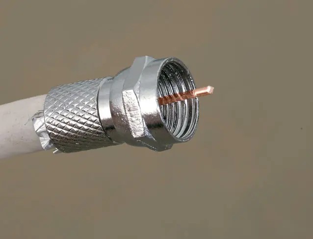

Les câbles côté préampli sont-ils "dans le bon sens" ? Sortie UHF vers l'antenne et sortie TV 12V vers le boitier alimentation+ampli
Le potentiomètre de gain sur le préampli fonctionne à l'envers ! Gain maxi en tournant vers la gauche d'après la photo.
A vérifier Sur le boitier d'alimentation, le 12 V est-il présent sur la prise IN ?
Pour être sûr du câblage des fiches F vérifier la présence du 12V sur la fiche F du câble coaxial qui arrive sur le préampli.
Ce serait "bête" de ne pas avoir assez dénudé en longueur l'âme du coaxial ! Voir photo ci-dessous
Question "bête" à mon tour : Un scan des chaines a-t-il été relancé ou effectué depuis la panne ? Erreur classique, on relance un scan et la tv efface l'ancien scan et mémorise 0 chaine évidemment !
Si le scan d'avant panne est toujours mémorisé, sélectionner une chaine et utiliser la fonction niveau et qualité du signal comme indicateurs pour rechercher une éventuelle erreur de câblage ou mauvais contacts.
Il n'y a que deux câbles à vérifier : Celui entre antenne et préampli et celui entre préampli et boitier d'alimentation. De même le câblage de l'antenne avec la fiche F
Je ne vois que cela ! En espérant que les câbles entre prise tv murale et la tv des deux pièces sont en bon état
