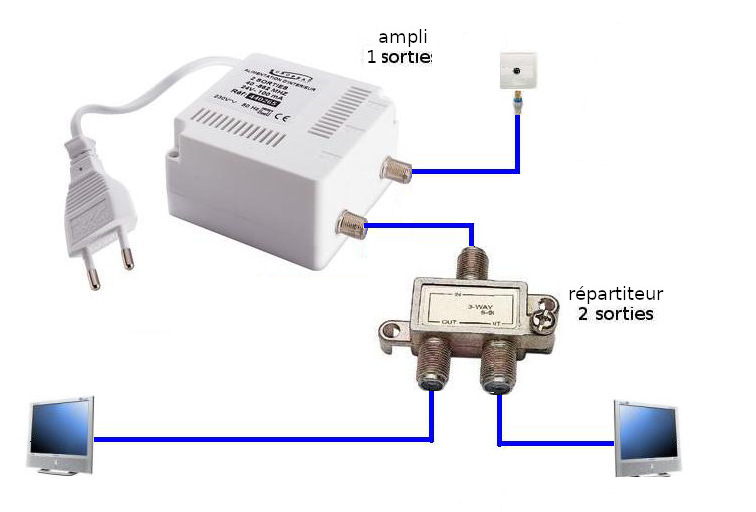

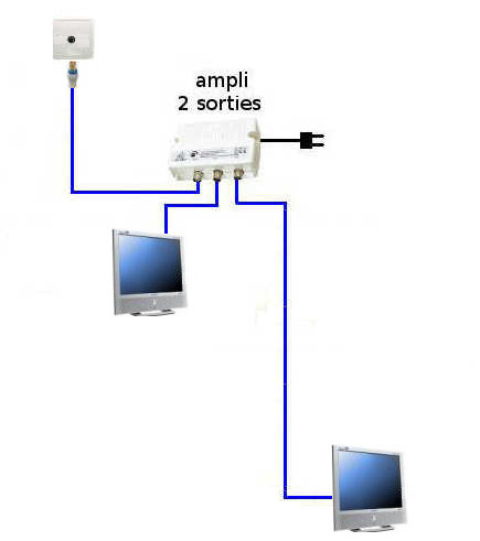

Messagepar bernard7715 » 10 Oct 2018 21:44
Eric.T a écrit:Merci de la réponse, le câble vatc je l'ai acheté au mètre chez un spécialiste qui m'a installé directement les fiches F
Reste plus qu'a acheté un petit ampli d’appartement, a mettre a place du répartiteur si l'ampli comporte 2 sorties.
Si l'ampli ne comporte qu'une sortie, l'ampli sera installé avant le répartiteur.
