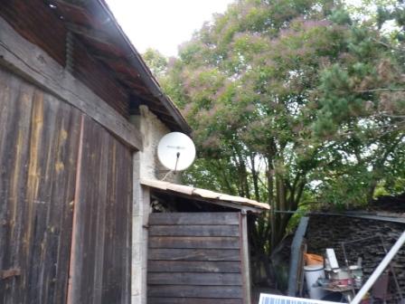

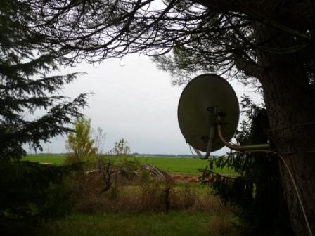

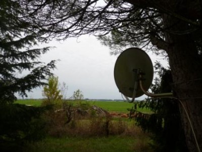

En ce qui concerne le pointage et la contre polarisation, à l'époque où j'ai fait ces montages j'avais la petite télé du camping car à côté et j'ai donc cherché le meilleur pointage en suivant sur les bargraphs sans pouvoir dépasser au mieux la moitié du bargraph pour les 2.

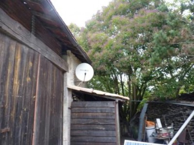

Je vous joins les photos. la parabole sur le pignon de grange est une 80 sur Eutelsat, je capte a minima, interruptions quand il pleut fort.

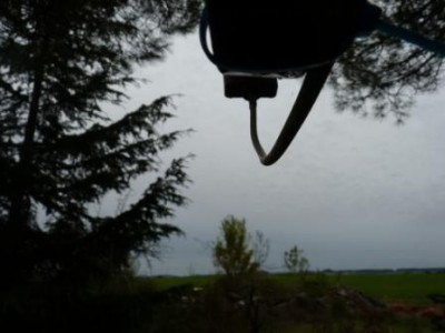

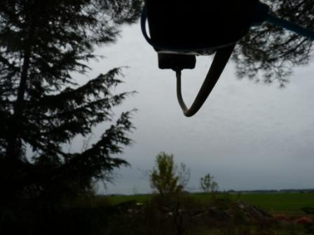

La parabole sur l'arbre - je n"avais pas trop le choix au niveau emplacement, et elle est sur une très grosse branche qui ne bouge un peu qu'en cas de vent fort, et je sais alors que ça vient de là - est celle d'Astra, Vous pouvez voir que c'est très dégagé devant, on a l'impression que le sapin à gauche peut gêner mais en fait il est bien à gauche et la végétation, ça pousse, et auparavant il était encore + à l'extérieur du champs de parabole et le gain n'était pas meilleur alors il est hors de cause.

Comme dit précédemment je ne comprends pas que j'aie un gain aussi faible avec un champs aussi dégagé ou alors c'est le matériel qui n'est pas adapté....

d'après les photos,et malgré ce que tu dis,je pense que celle fixée sur l'arbre est gênée par les branches (de plus l'arbre pousse!,donc bouge!),
L'angle de réception est de +/- 30°au dessus du LNB.Celle sur la grange demande,vu son "penchant",une contre polarité plus affinée!!?

D'accord avec quax; à mon avis la parabole fixée sur l'arbre est une mauvaise idée, avec la pousse de ce dernier, je pense que la "verticalité" du support de la parabole n'est plus assurée et donc son pointage non optimum. Il eut été préférable de planter un mât ( bien vertical dans les deux axes)dans le sol et d'y fixer la parabole.
Même réflexion pour la parabole de la grange qui du fait de son "penchant" n'offre pas un rendu maximal du réflecteur parabolique.

Même constat que mes 2 collègues, il faut bien comprendre que le satellite Astra ne se trouve pas en face de la parabole devant elle au niveau de l'horizon.
Le satellite Astra se trouve très haut dans le ciel presque au zénith donc si tu le captes encore c'est que les ondes passent tant bien que mal dans la trouée que l'on voit entre les branches des sapins (sur ta photo le satellite Astra se trouve approximativement tout au sommet de ta photo au milieu).
ça ne peut aller que plus mal à l'avenir tu as eû du mal à capter la F1 car il y a dû y avoir du vent qui a bougé les branches donc le satellite passait ou ne passait plus en fonction en fonction du mouvement des branches.
Il faudrait mettre ta parabole ailleurs à l'air libre sans rien devant, donc soit dans le champ devant + loin que ton sapin, soit au niveau de la grange ça sera même encore mieux tu verras tu auras beaucoup + de % de réception et tu n'auras plus jamais de coupures de réception de RTL, tu as une grande parabole donc la réception de RTL doit être parfaite normallement, si elle ne l'est pas c'est que ta grande parabole est mal placée avec les branches du sapin qui affaiblissent considérablement la réception des ondes de Astra 1.

Comme l'ont déjà dit mes collègues, si tu ne reçois pas parfaitement Astra avec une parabole de 80 cm c'est soit qu'elle est mal réglée (azimut, élévation, contre-polarisation), soit qu'elle est gênée par la végétation, soit les deux.
Les performances du récepteur n'ont pratiquement pas d'influence.
N'importe où en France on reçoit bien Astra avec 50 cm et n'importe quel récepteur, sauf en cas de mauvais temps.
Selon l'endroit où tu te trouves en France l'élévation d'Astra au-dessus de l'horizon va d'environ 30° (dans le nord) à environ 40° (dans le sud), c'est de cet angle qu'il faut tenir compte pour savoir si un obstacle gêne ou pas la visibilité du satellite pour l'antenne.

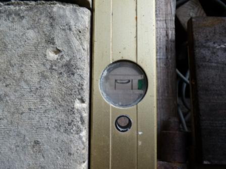

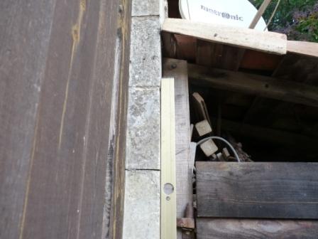

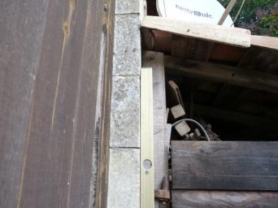

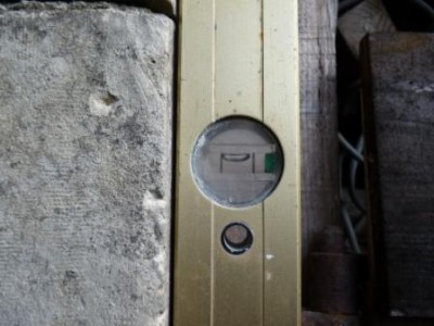

Comme vous m"avez foutu les boules avec mon mur tordu je suis allé vous prendre ces photos.
Alors il est tordu mon mur ?????????? :lol: :lol: :lol:
Et je vous précise que ce n'est pas un montage !

Mais je me souviens qu'avant de la poser sur l'arbre je m'étais installé cet été à ras de la limite, chez le voisin c'est une pâture, et alors là, c'est dégagé sur 10 kms, et j'avais pointé pour essai avec une parabole sur trépied et je n'avais pas dépassé 50% sur le bargraph. Sur ma parabole sur trépied qui me sert pour le camping car j'ai ajouté un système d'élévation par manivelle, donc recherche assez précise, je n'ai pas pu louper le pointage. C'est tout de même bizarre......
Dimanche au moment du Grand prix, j'avais aussi suspecté un défaut de pointage dû à un coup de vent ou autre et je suis allé ( sous la pluie ) modifier un peu pour voir si ça venait de là et pas moyen d'obtenir mieux. Actuellement je n'ai pas mon trépied sur place, mais je vais le rapporter et recommencer.
En ce qui concerne celle sur mon mur tordu j'avais fait un premier montage + haut sous l'avancée de toiture partant du principe que comme la parabole est verticale il suffit que ce soit dégagé vers l'horizon et je ne captais rien. La gouttière est à l'axe de la parabole. Même en tenant compte d'un angle de 30°, comme le pointage s'écarte rapidement du mur je ne comprends toujours pas.

Que le mur soit droit, OK, mais encore faut-il que le support de la parabole le soit aussi ....et dans les deux axes :wink:

Re: Plus de TNT sat avec un Philips 5020
Messagepar marceljack » 02 Nov 2018 11:00
kiki37 a écrit:Que le mur soit droit, OK, mais encore faut-il que le support de la parabole le soit aussi ....et dans les deux axes :wink:
Même si on peut tout de même arriver à régler une parabole (fixe) sur un mât pas parfaitement vertical, le problème c'est que dans ce cas les réglages d'azimut et d'élévation ne sont pas complètement indépendants l'un de l'autre, ce qui demande plus d'allers et retours entre azimut et élévation pour obtenir le bon réglage.
Ce qui est absolument indispensable c'est que le mât ne bouge pas du tout avec le vent !
