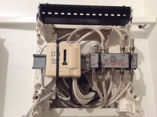

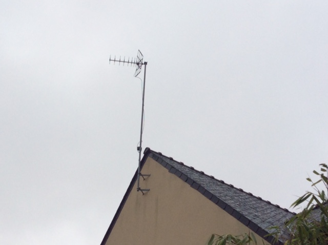

mcp56250 a écrit:L'antenne est à l'extérieur sur le toit, pour l’amplificateur je ne sais pas du tout. Il doit y avoir 7 prises d’antenne dont 3 utilisées.
Avec tes 7 prises, il doit y avoir un ampli ou un pré-ampli quelque part sur ton installation.
Pourrais tu nous faire des photos de l'antenne
mcp56250 a écrit:Oui, je crois que c’est le répartiteur qui est à côté de mon compteur électrique, il est relié au compteur par une prise,
Ce répartiteur comme tu dis doit être une alimentation pour preampli
Pourrais tu nous faire des photos de l'antenne et de cette alimentation :wink:

Messagepar mcp56250 » 24 Sep 2019 09:01
Voici les photos
Merci.
mcp56250
Messages: 7
Inscription: 23 Sep 2019 11:22
Re: Plus de tnt
Messagepar marceljack » 24 Sep 2019 10:40
On ne peut pas bien suivre les câbles qui arrivent au répartiteur à 8 sorties (atténuation au moins 12 dB) et on voit un boitier au-dessous qui est peut-être l'alimentation du préampli et un câble secteur qui sort du tableau qui est peut-être celui de l'alimentation.
Peux tu vérifier (au moyen d'une lampe de chevet) que la prise secteur sur la laquelle il est branché est bien alimentée ?
As-tu vérifié qu'aucun disjoncteur n'avait sauté ?
