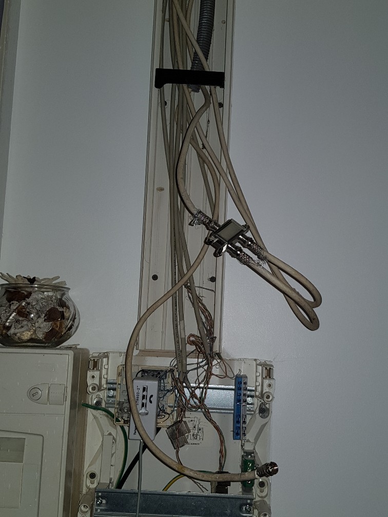

Bonsoir tout le monde ! Je suis nouveau sur ce forum et apparement comme 90% des nouveaux je viens vous demander de l'aide pour la "non" reception de la TNT dans la maison dont je viens de faire l'acquisition.
Alors pour commencer la maison ( plain pied ) est de 2008, se situe à Marestmontiers 80500 ( petit village ) qui comprend 1 tv dans le salon et 4 chambres avec prises TV. Elle dispose d'une antenne rateau et d'une parabolle mais le rateau n'était pas branché sur le répartiteur donc l'ancien proprio devait se servir de la parabolle ?
Voulant passer par le rateau, j'ai remis toutes les fiches à neuf, racheter un répartiteur et changer le "raccord" qui semblait oxydé dans le grenier ( raccord entre le cable antenne et une rallonge qui descend sur mon tableau elec).
Bon maintenant problème ... lorsque je fais une recherche auto je ne trouve aucune chaine SAUF dans 1 chambres ou j'arrive à avoir 6 chaines, cette chambre est la pièce la plus proche du tableau ou se rejoigne tout les cables Tv ( donc pourquoi je ne capte pasces 6 chaines dans les autres pièces ? )
L'antenne semble bien orientée par rapport à celle de mes voisins ... elle est fixée sur ma cheminée et d'ailleurs une partie du cable est noircie par la fumée, est xe que ca pourrait être ca ? Ou antenne pas assez puissante ?
Voilà si vous avez des conseils ... et désolé j'oubli certainement de dire des choses mais je suis sur mon mobile :?
Ah et j'ai des photos de l'installation au tableau et des antennes au cas ou ca peut servir ...
Merci

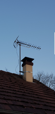

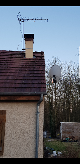

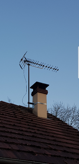

En attendant voici les photos que j'ai prise :

Messagepar Anonymous » 28 Fév 2018 11:49
Quand on voit comment le câble pendouille au niveau de l'antenne il est inutile de chercher plus loin.
Re: Plus de TV dans ma nouvelle maison :/
Messagepar kiki37 » 28 Fév 2018 12:34
Anonymous a écrit:Bonjour

Il faudrait déjà repérer parmi les 2 câbles à droite du répartiteur lequel correspond à la télé du salon, pour se faire tu peux débrancher juste 1 câble et voir si ainsi la TV marche toujours ou pas.
Une fois que tu connais le câble venant de la télé, il faudrait enlever le répartiteur (qui affaiblit inutilement ton signal venant de l'antenne...) et brancher ce câble directement au câble venant de l'antenne simplement en branchant entre les 2 un raccord fiche F Femelle / Femelle à 2€: https://www.castorama.fr/adaptateur-f-f ... 0wodqaYHKA
Tout ceci n'empêche évidemment pas de suivre aussi les bons conseils de Anonymous et Kiki37 qui eux aussi permettront de recevoir encore mieux le signal TNT. :wink:

Messagepar ibenbest » 28 Fév 2018 17:13
Alors déjà merci à tous pour vos conseils ! Je vais commencer par le plus facil et ensuite j'irai sur le toit ( que ça fonctionne ou non pour remettre à neuf le cable ).
Je viens de brancher une petite TV avec décodeur ( je m'en sert pour tester toutes les chambres et comprendre quel cable va où ). Et en direct donc sans le répartiteur j'ai presque toutes les chaines ! Elles sont toutes trouvée déjà mais certaines bugs comme l'équipes Tv, gulli et cnews ... tout le reste semble fonctionner normalement.
Je vais tester ça sur toutes les prises et si celà fonctionne il me faudrait un ampli donc ?

Messagepar ibenbest » 28 Fév 2018 20:26
Le kit préampli que tu m'as conseillé n'a pas l'air disponible, impossible de l'ajouter au panier ... par contre le VM7351 lui est disponible, quelle sont les différence ?
Sinon j'ai un gedimat proche de chez moi qui vend du Optex à 41 euros le kit ou alors Leroy Merlin qui vend du Evology à 32 euros. ?
Pour en revenir à mon sujet de départ, j'ai finalement trouvé le cable de mon salon, il était en fait branché à la parabole dans mes combles et le tout bien caché sous la laine de verre :x . J'ai donc refait tout le branchement et maintenant j'ai quelques chaines sur ma TV HD mais pas toutes et moins que sur ma petite TV avec décodeur ( normal ? ).
Voilà voilà ça avance dans le bon sens donc merci à vous :D :D :D
