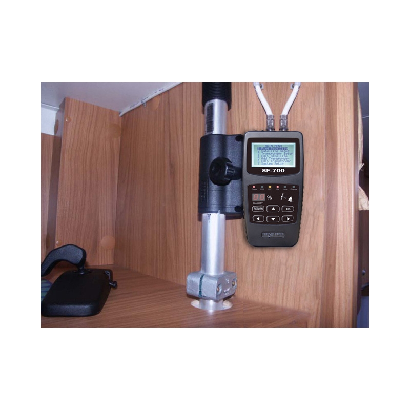

Je vous propose un nouveau pointeur satellite le « SF-700 » ! Ce satfinder est idéal pour les camping-cars et permet de régler la parabole sur le satellite voulu ! Le pointeur a déjà des satellites préenregistrés et Bip seulement sur le satellite sélectionner contrairement aux autres satfinder.
Le sf-700 n’a pas besoin d’être démonter à chaque fois car il peut laisser passer le signal en éteignant l’appareil.
J’ai acheté cet appareil et je suis très satisfait de mon choix. Je vous le propose ! Mes amis ont acheté le pointeur satellite même et ils trouvent cela super !

Cet appareil semble très bien (je viens de l'acheter et je ne l'ai encore pas essayé) mais contrairement aux annonces et à la pub de BFSAT il ne fait pas DVB-S2 mais seulement DVB-S et QPSK, comme indiqué dans les caractéristiques en fin de notice.
Ce qui veut dire qu'il sera inutilisable sur des satellites ne diffusant qu'en DVB-S2, ce qui risque d'arriver relativement vite. :evil:
C'est entre autres parce qu'il était annoncé DVB-S2 (contrairement aux versions de base SATLINK) que je l'ai acheté. :(
Ces annonces sont donc au minimum trompeuses, voire plus :twisted: .

EDIT: Je viens de tester sur 2 transpondeurs en DVB-S2 sur 2 satellites différents:
Atlantic Bird3: 11096V, SR 29950 on voit du niveau mais qualité 0, C/N 0 dB et l'appareil ne siffle pas
Astra 1: 10729V, SR 22000 on voit du niveau mais qualité 0, C/N 0 dB et l'appareil ne siffle pas
Les transpondeurs en DVB-S fonctionnent normalement.
IL SE CONFIRME DONC QUE LE SF-700 NE FONCTIONNE PAS EN DVB-S2.
Il sera inutilisable sur un satellite n'ayant pas au moins un transpondeur en DVB-S
Je suis déçu car j'avais déjà commandé sans problème chez BF SAT.
D'autre part si le SF-500 fonctionne effectivement en DVB-S2, je ne comprends pas ce retour en arrière :!:
