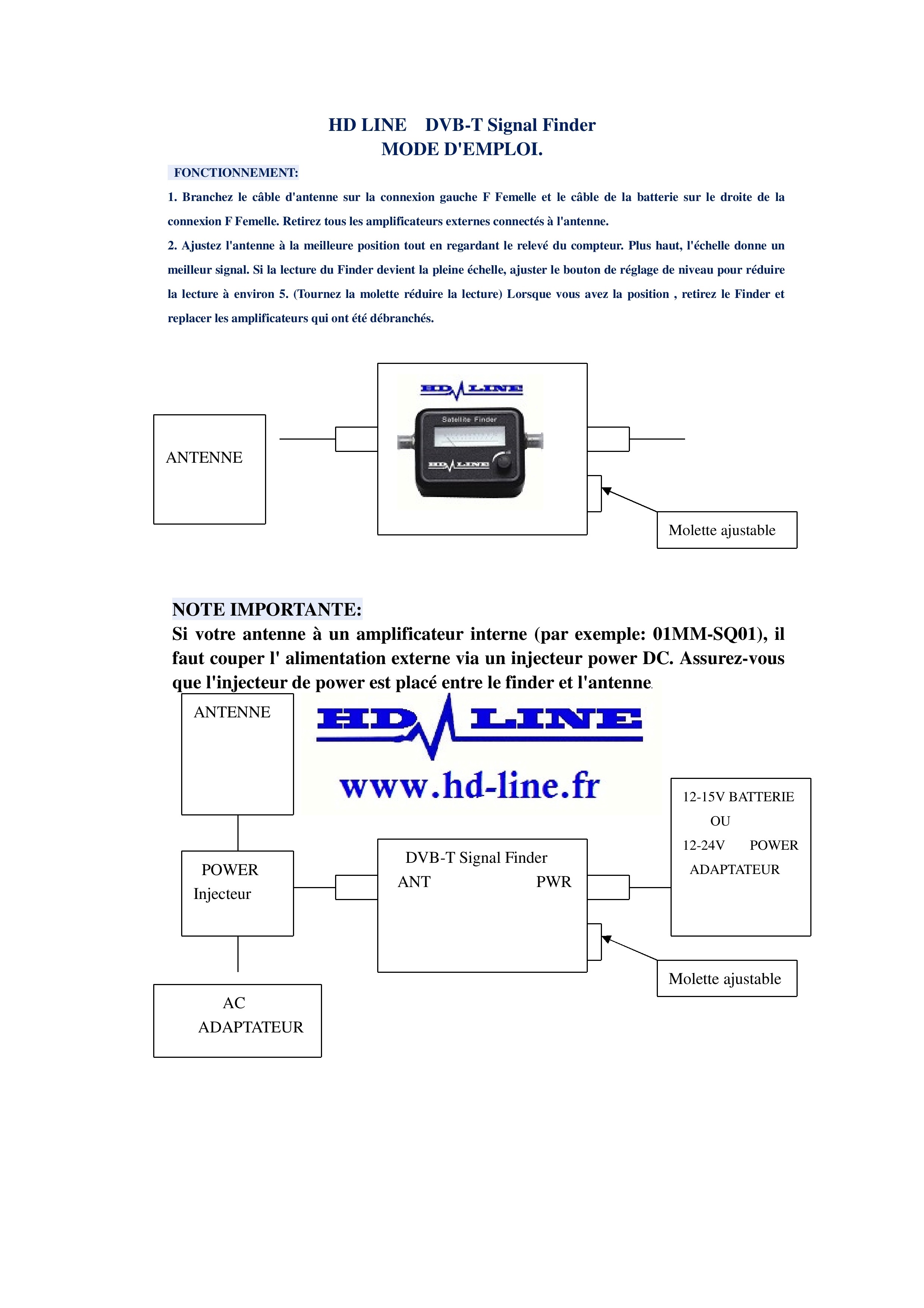

Re: pointeur UHF
Messagepar bernard7715 » 11 Nov 2011 04:44
marceljack a écrit:Il semble y avoir un bouton sur la droite, il s'agit peut-être d'un commutateur VHF/UHF (ou simplement arrêt/marche)...
Même pas, juste un potar pour diminué la sensibilité, quand l'aiguille arrive en buté.
Le mode d'emploi TNT FINDER .
