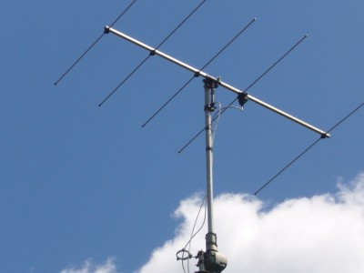

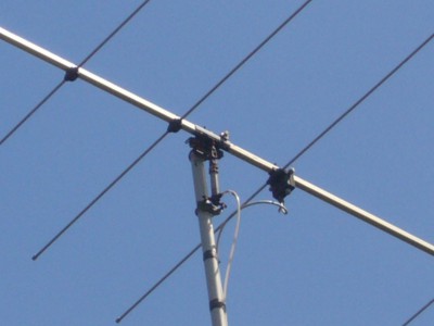

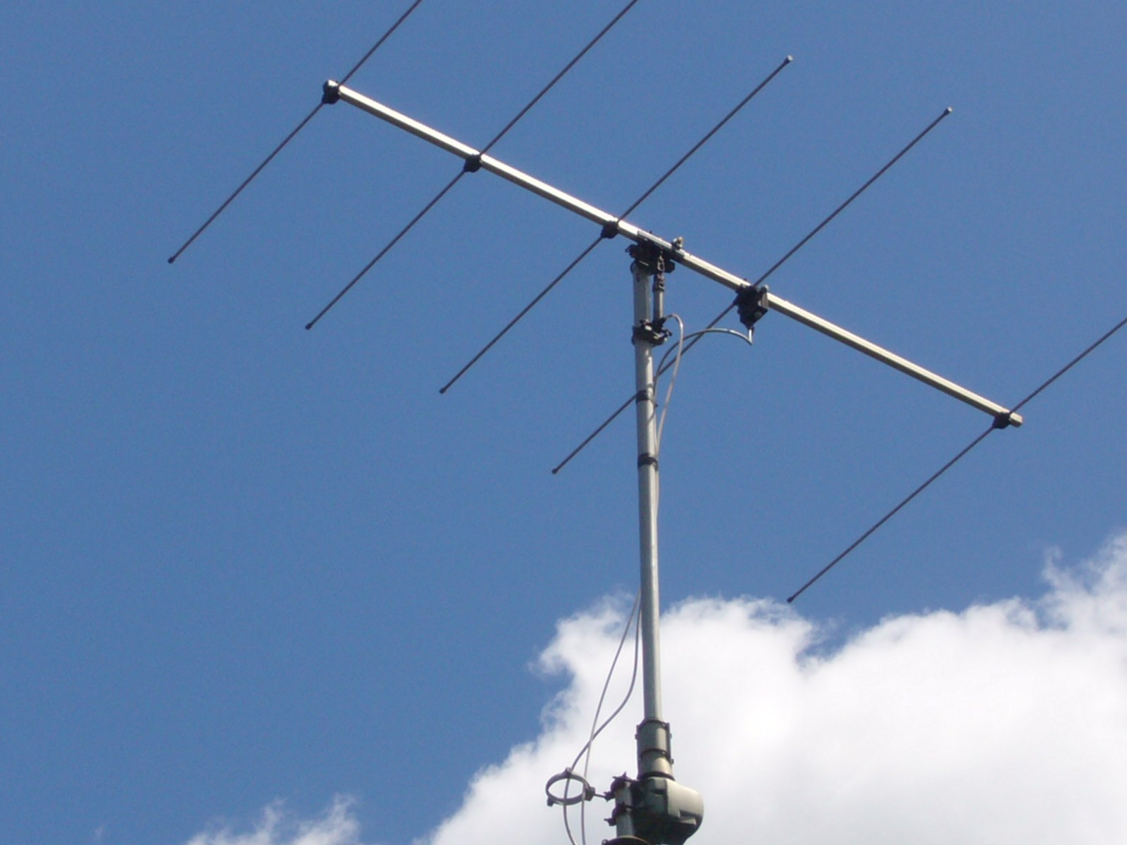

Messagepar TOTOPHE » 07 Mai 2015 08:29
En effet, moi aussi qui habite au nord de l'yonne à environ 120kms de la tour eiffel, j'ai eu l'agréable surprise fin avril de recevoir super bien bon nombre de radios de la tour eiffel en plan horizontal avec mon antenne yagi 5 éléments.La réception est d'ailleurs meilleur dans ce plan par rapport au plan vertical car j'ai le choix de pouvoir mettre mon antenne dans tous les plans grâce à un petit vérin. A l'heure actuelle,il n'y a plus que France inter 87.8 , RFI 89 , nostalgie 90.4 , radio classique 101.1 et OUI FM 102.3 que je reçois bien en horizontal.
C'est dommage que toutes les radios ne restent pas dans cette polarisation !! c'est bien meilleur tout le temps pour des réceptions à plus longues distances.
JC

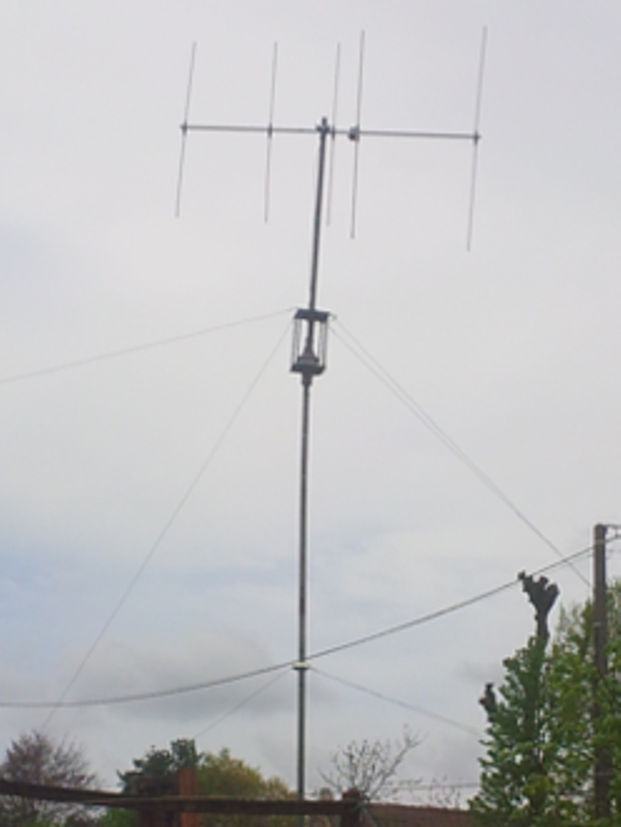

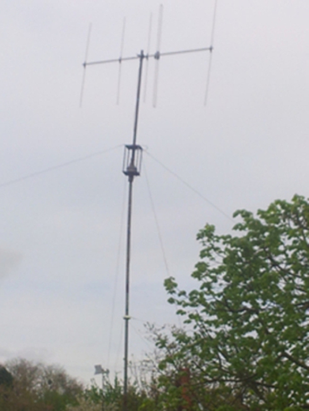

Messagepar TOTOPHE » 07 Mai 2015 12:37
Tout à fait d'accord avec toi, surtout que je capte déjà toutes les radios du service public tout autour de chez moi et assez loin d'ailleurs en plan horizontal comme par exemple France bleu Orléans 100.9 , France bleu Berry 103.2 , France bleu bourgogne 87.8 et plus loin encore il m'arrive de capter France bleu basse Normandie 102.6 , FB Armorique 103.1, FB Loire Océan 101.8 ,FB Touraine 105 , FB Mayenne 96.6 , FB Nord 94.7 et les F.Inter , Culture et musique qui vont avec. Donc je trouve bizarre que FB 107.1 et les autres du service public soit en vertical !! à part pour l'instant encore France Inter 87.8 Mhz.
photos de mes antennes prisent à l'instant
JC

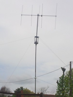

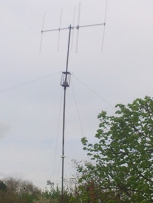

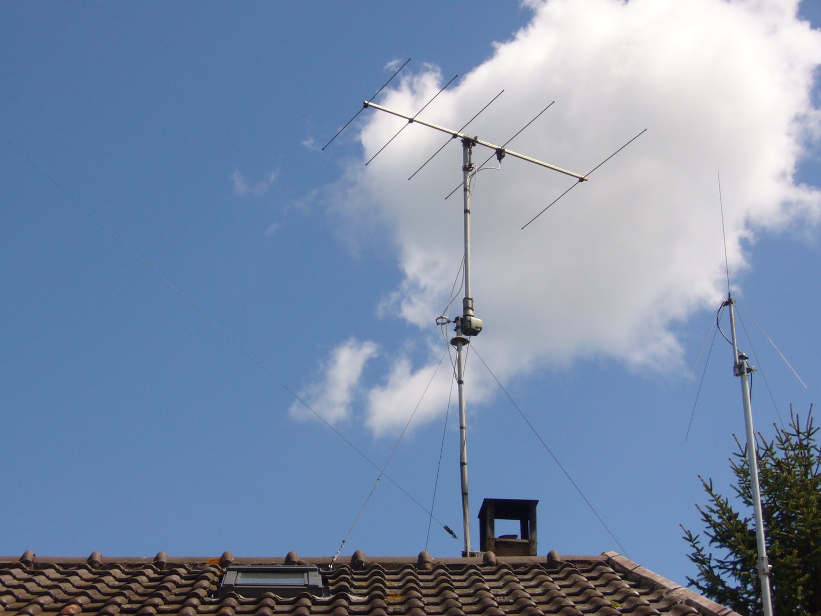

Messagepar astro89 » 12 Mai 2015 20:50
Bonjour, TOTOPHE,
Vraiment pas mal ton installation d'antenne FM, j'ai moi aussi réinstaller mon antenne type Yagy en 5 éléments que j'avais depuis au garage, avec pré-ampli Fm/ uhf vhf, j'ai l'ai mis en polarisation verticale avec rotor et pupitre installé à l'intérieur et monté à 6 m de haut avec 4 haubans, je capte presque toutes les stations de Troyes, station de Migennes, la radio local que je recevais pas avant et quelques unes de PARIS région parisienne, Auxerre, très mal dégager coté Nord, l' Est et Sud, un peut dégager coté Ouest, je dépasse pas les maisons, dommage que je puisse pas monté plus haut .
Voici 2 photos
GJ
