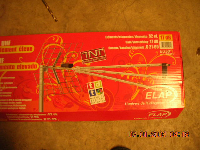

Messagepar laurent88 » 08 Jan 2009 20:42
Voici la photo de mon antenne que j'ai mis en vetical
Vu 485 fois
GERARDMER le SCHLEFES

Re: polarisation
Messagepar GuyStNab » 08 Jan 2009 20:58
Essayes encore de modifier légèrement l'orientation de l'antenne. Tu dois avoir de l'écho d'autres émetteurs :?:
Ou bien ton antenne n'es pas assez performante. Amplifiée :?:

Re: polarisation
Messagepar Laurent » 08 Jan 2009 21:40
Effectivement, ton antenne, malgré les caractéristiques annoncées (purement fantaisistes en passant), est tout simplement de l'hyper bas de gamme de marque de grande surface. Tu ne pouvais pas le savoir.

j'ai balayé à gauche et à droitre de 90 degres soit un balayage de 180 degres et la position ou elle se trouve est la meilleur position
mais la chose la plus etonante c'est que a aucun moment pendant ce balayage j'ai toujours eu un signal et une qualité de zero pour le Multiplexeur R2 peut etre n'emet il plus comment le savoir existe t'il un site
