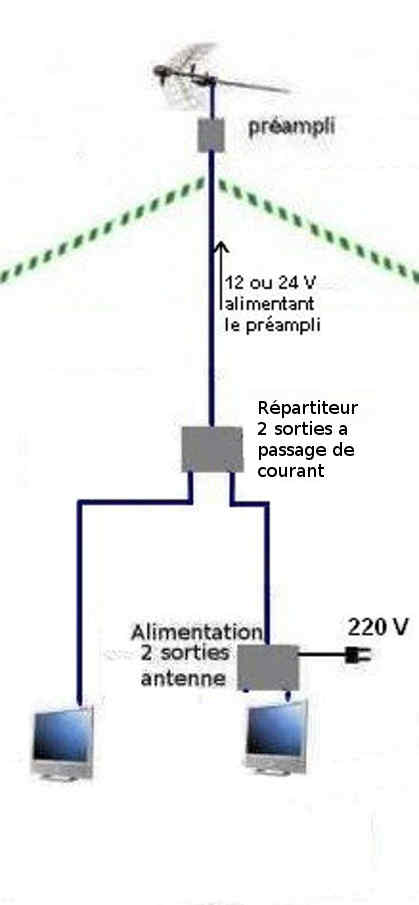

Pour l'ampli sur le mat, vous conseillez quoi ?

A la vue de la photo, il me semble qu'il y a déjà un préampli (entre les 2 cerclages) :?:
sinon: :arrow: http://www.2galli.fr/kit-preampli-et-alim-vka101-1-entrees-uhf-cahors-visiosat,fr,4,VKA101_.cfm

Comment ce type de préampli est alimenté ? Je n'ai qu'un fil d'antenne de tiré et voudrais éviter de faire arriver un cable d'alim là-haut...

Le kit préampli est en 2 parties: préampli sur le mat (ou dans les combles) et boîtier d'alimentation de celui-ci dans la maison, le préampli est alimenté par le câble coaxial qui "remonte" une tension de 12 ou 24 V
Bien souvent ces alimentations ont deux sorties permettant de faire fonctionner 2 TV

C'est le même principe que l'alimentation « fantôme » des microphones. Effectivement le mien est sur le mât et mon alimentation se trouve dans les combles. J'ai ensuite deux descentes vers deux télés, sans aucun raccord ni prise. Le câble est raccordé directement aux décos depuis l'alimentation.
Ce dernier point est important !

chartz a écrit: Le câble est raccordé directement aux décos depuis l'alimentation.
Pour quel raison cette important :?:
kiki37 a écrit:Le kit préampli est en 2 parties: préampli sur le mat (ou dans les combles) et boîtier d'alimentation de celui-ci dans la maison, le préampli est alimenté par le câble coaxial qui "remonte" une tension de 12 ou 24 V
Ou bien comme cela, si tu pas la possibilité désinstallé une prise de courant dans les combles. L'alimentation du preampli peut être inséré n'importe ou entre le preampli et le récepteur TNT.
