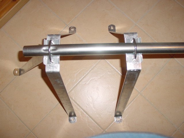

support_mat_antenne.jpg -->

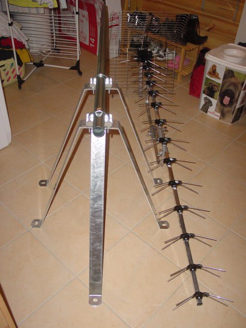

Fixation + Antenne
mat_antenne_dessus.jpg -->
vue dessus fixation mat 30cm écartement
Bonjour, étant novice dans le domaine j'ai une demande d'infos concernant le remplacement d'une antenne intérieure par une nouvelle installation antenne extérieure.
je viens d'acheter une antenne portenseigne Lambda 5146902, un mat de 1m50 et deux supports de fixation galvanisés de forme trapézoïdale dont un avec une jambe de renfort.
question n°1 : J'aimerai savoir quel intervalle dois-je réaliser entre les 2 brides des supports pour avoir une fixation sûre de l'antenne ?
pour le moment je les ai disposés avec un intervalle de 30cm, est-ce suffisant , ou faut-il augmenter l'écart ?

Re: Pose mat antenne sur pignon chalet bois
Messagepar Mario78 » 13 Mar 2012 00:44
question 1 : la règle c'est 1/4 de la longueur libre ( distance entre brides = 1/4 de distance bride sup à sommet du mât ) ( source Kathrein)
question 2 : non c(est l'azimut de l'antenne . En gros tu pointes 4 ° à droite du plein sud.
